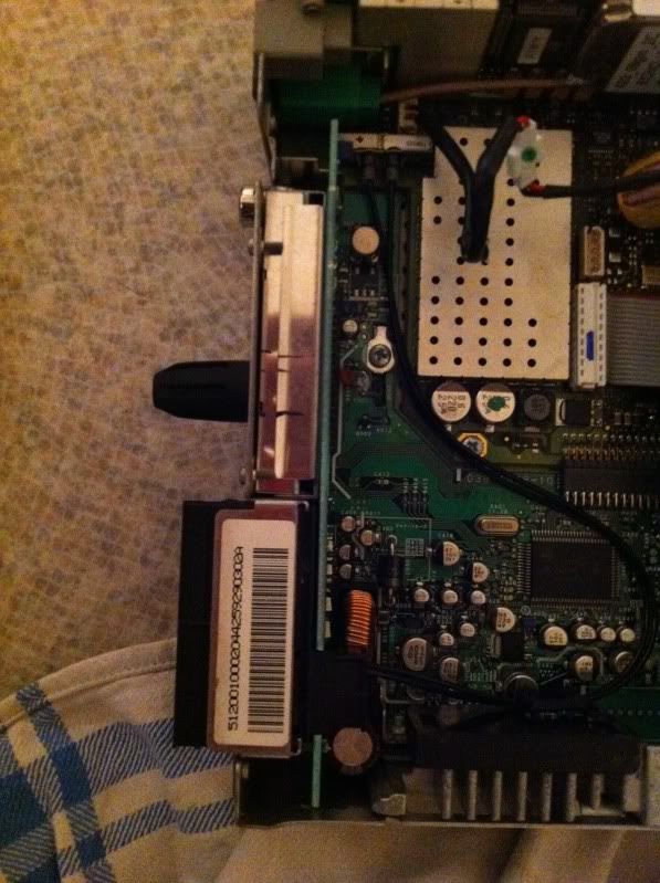

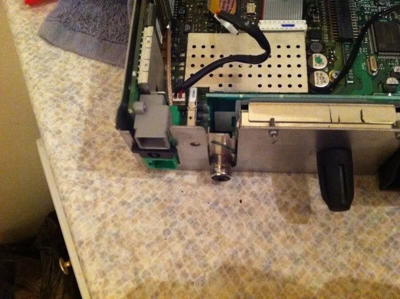

Sinon j'ai pris les photos du tuner du RT3 comme j'ai pu, j'espère que ça suffit, dis moi si tu veux que je démonte la carte mère Clin d'oeil ;)
(et je pense pas qu'il y ait besoin de celles du RD3 vu qu'il me semble qu'elle fait la largeur entière de l'autoradio, donc pas de doute possible à priori)

Salut planète
Un peu trop tard pour dire ça mais au cas ou ça peut intéresser d'autres, concernant l'antenne, on peut tout laisser comme sur le RD3 et simplement rajouter une antenne GPS générique de max 10 Euros, ça fonctionne très bien sur le RT3, donc pas besoin d'acheter les câbles antenne et l'embase...etc
Si tu veux rajouter cette info sur ton guide, je peux t'envoyer le lien
Cordialement

C'est une antenne qui fait 3 metres de long, on connecte normalement au RT3 et on met la base en dessous du toit, par contre pour la CC il faudra mettre ca ailleurs...la base est magnetic donc pas besoin de coller...suffit juste de mettre contre la tole..
Voici une photo, j'ai acheté la mienne en chine, £8.00 frais de port inclu, et elle fonctionne bien sur mon RT3, satellites visibles 6 et parfois jusqu'a 11..
ensuite, pour le GSM, faudra mettre la meme mais avec fiche verte..
Bien sur, c'est mieux de mettre l'original, ceci est une solution pas chere..
