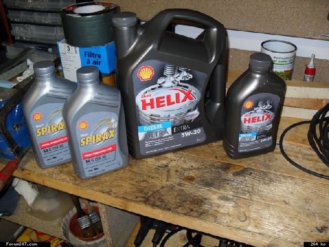

Toujours pas de pièce d'achetées mais bonne facture quand même cette après midi.
Shell Helix Ultra Extra 5w30 pour moteur
Shell Spirax jesaisplukoi 75w80 pour la boite
Dans ma revue technique on préconise une huile de boite 75w80 norme aci5 un truc du genre et sur le bidon c'est la norme 4. Après je pense pas que ça change grand chose, mon avis est que ça reste une bonne huile qui fera sans aucun doute le même boulot. En plus sur le flacon ils parlent qu'elle est conçu pour boite manuelles psa
Et sinon filtre à huile et à gazoil purflux.
Elle aura à peine 13000km depuis la dernière vidange, je préfère la faire maintenant qu'attendre les 20 000 préconisé comme j'ai plus de 200 000km au compteur
Et je fais aussi la boite car pas de trace de vidange sur les anciennes factures, et puis soit disant lubrifiée à vie d'après ma RTA mais ça j'y crois pas, une huile ça perd ces capacités avec le temps etc je préfère la faire ça lui fera pas de mal non plus vu le kilométrage!
Donc les 2 vidanges + filtres prévu demain après midi

MessagePosté le: Mar 24 Jan 12 à 19:26    Sujet du message: Répondre en citant
à défaut d'avoir pu faire ma vidange aujourd'hui (à cause de la pluie!) voici une photo des huiles que recevra le HDi
trucker49
Inscrit le: 03 Oct 2010
Messages : 484
MessagePosté le: Mar 24 Jan 12 à 21:15    Sujet du message: Répondre en citant
Du sang tout neuf pour la lionne Super content :D
