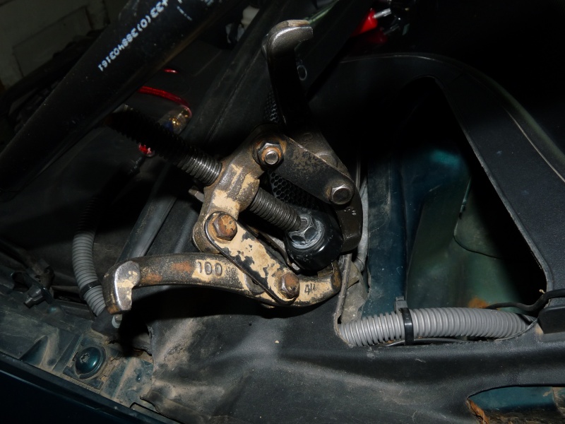

Les bras d'essuie glace sont emmanchés dans des cannelures coniques, donc ils sont en effet difficile à enlever.
Perso j'utilise un arrache roulement pour les sortir facilement. Wink

Essaye de tirer vers toi en secouant le bras de gauche à droite. La première fois j'avais réussi comme ça, je n'avais pas l'arrache sous la main.
Par contre fais attention, il va partir d'un coup. Je te conseille de dévisser l'écrou mais de ne pas l'enlever complètement. Wink

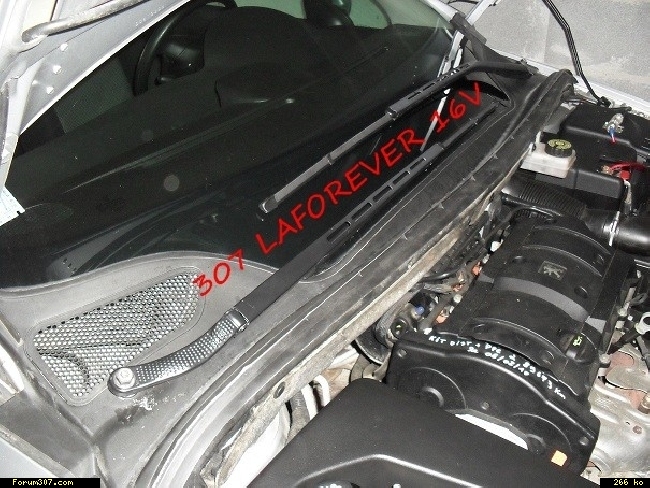

MessagePosté le: Ven 03 Sep 10 à 20:07    Sujet du message: Répondre en citant
oui c'est possible Wink
Taille balais conducteur : 700mm
balais passager : 650mm
http://www.norauto.fr/Acheter-2-balais-d-essuie-glaces-VM417-SILENCIO-X-TREM-VALEO/Pieces-Detachees/balai-essuie-glace/balai-d-essuie-glace/BDA241774/1.html

par contre je voudrais changer les bras et non les balais
peut etre que mon probleme sera resolu si je change bras+balais en mettant les bras d'une T6
bonne soirée Wink

MessagePosté le: Ven 03 Sep 10 à 20:37    Sujet du message: Répondre en citant
tu peut aussi Super content :D

Pour démonter les essuie glace clef de 16, n'enlever pas complètement l'écrous , un bon coup de dégrippant, tapoter autour du bras d'essuie glace (ou l'écrou essuie glace se vis) pour décoller le bras, et faire pression au niveau du plie du bras d'essuie glace.
Par contre faite attention car les bras de 307 on tendance à vite se casser, ils sont fait en alliages.
Sinon la solution la plus sur est de prendre un arrache balai, ou moyeu, mais faut-il encore en avoir
Pour les essuies glaces d'origines il y à du 700mm côté conducteur et 650mm côté passager, aussi bien pour les 307 T5 ou T6, mais dans les deux cas vous pouvez mettre du 650mm pour les deux côtés sans qu'il n'y ait d'incidence sur l’essuie-age, même si vous avez un capteur de pluie.
Pour finir il est possible de mettre des bras d'essuie glace de 307 T6 à la place des bras de T5, mais attention au sens (côté passager;côté conducteur), et les prix des essuies glaces de T6 sont plus chers.
