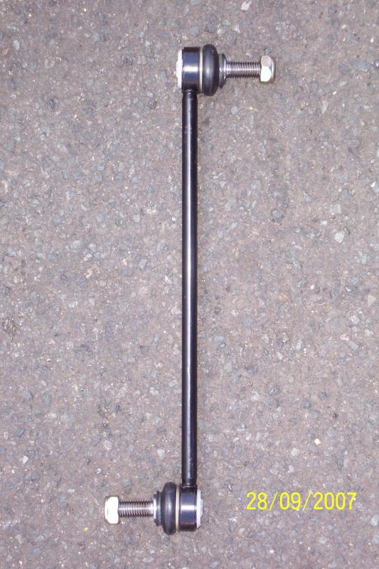

tu as vérifié tes biellettes de barre stabilisatrice ? C'est un problème assez récurrent et en plus c'est très simple pour les changer (tu peux le faire toi même sans problème)

biellette de barre stabilisatrice

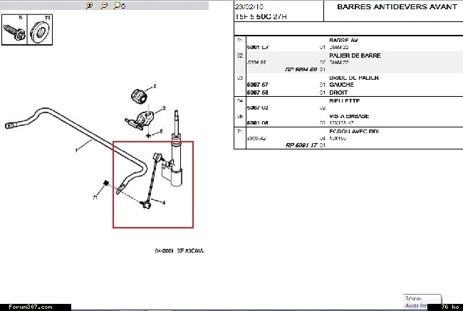

les biellettes vont de la barre stabilisatrice (en forme du u allongé qui passe sous le véhicule dans la largueur) à l'amortisseur (droit et gauche)
pour la vérifier tu mets ta voiture sur chandelles, tu démontes ta roue, tu vérifie qu'il n'y ait pas de jeu et/ou que les soufflets ne soient pas déchirés (assez courant).
Si tu est amené à les changer, fais les 2 (ça coute pas très cher, et l'une lâche après l'autre)
