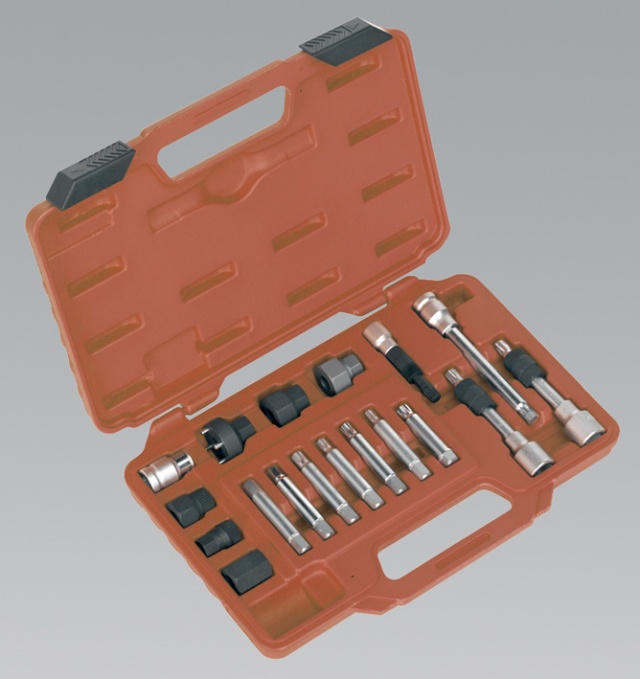

oui mais il faut des outils spéciaux...à chercher sur le web!
ce genre :
http://www.diffusionpro.com/coffret-doutils-damontage-alternateur-13-piaces-258/44.html
il faut sortir l'alt,le mettre dans un étau et ensuite utiliser les bons embouts suivant la marque de l'alt...
