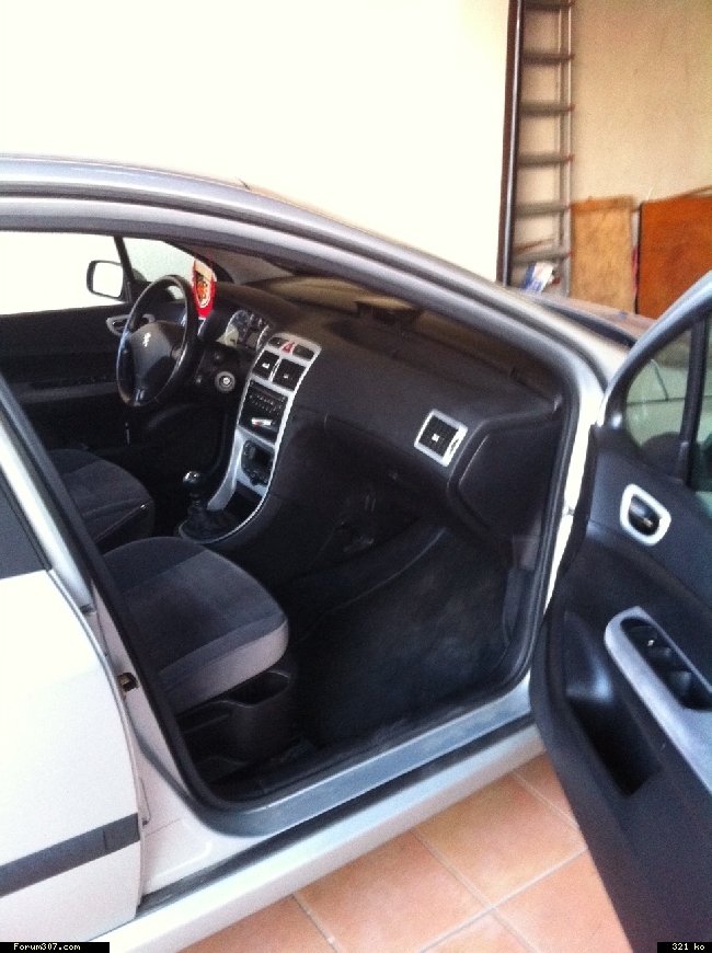

Ca y est je me suis décidé, j'ai acheté le matos et j'ai commencé à peindre la console ce midi (après avoir un peu galéré à la démonter).
Je suis vraiment content de la couleur (chrome argent), ce soir je met une 2eme couche, puis vernis, je remonte ca et je vous envois les photos!
mikatlse
Inscrit le: 26 Juil 2011
Messages : 16
MessagePosté le: Ven 29 Juil 11 à 08:57    Sujet du message: Répondre en citant
Heu, en fait j'étais trop impatient et j'ai pas attendu le week end Laughing
J'ai juste pris une photo une fois le tout remonté, il y a quelques imperfections (mais franchement il faut avoir le nez dessus) et je suis un peu déçu du rendu après le passage du vernis. Je voulais un rendu plus brillant et le résultat est un peu terne (pourtant c'est bien du vernis brillant et j'ai mis 2 couches...)
A+

tu as fait comment alors ? ta poncé ou pas ?
mikatlse
Messages : 16
MessagePosté le: Lun 01 Aoû 11 à 09:59    Sujet du message: Répondre en citant
Ouais j'ai poncé légèrement avec du 240 mais je suis pas sur de l'avoir bien fait...
Après j'ai appliqué une sous couche incolore (je sais pas si c'est comme l'apprêt), 2 couches de peinture et plusieurs couche de vernis.
En tout cas le résultat est propre Laughing
C'est moins pénible que de chercher dans une casse ^^ et ca revient moins chère aussi je pense.
J'en ai eu pour 24€ tout compris (feuille pour poncer, sous couche, peinture, vernis), à la casse il me faisait chaque plastique à 5€ et 8€ pour la console.
2 aérateurs + 4 poignées = 30€ + console 16€ --> 46€
