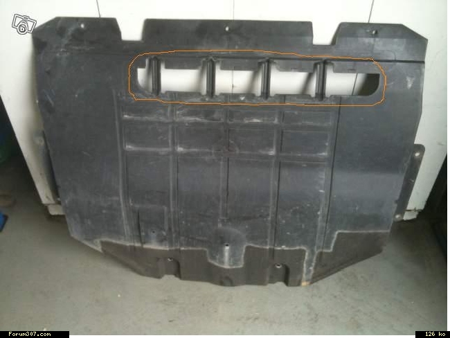

Jai retirai cette fichu plaque mois aussi et plus de vibration miracle merci pour info Super content :D

Bjr en rouge les aération par ou le vent rentre a grande vitesse en general 130 km et le milieu de la plaque se mes a faire d'horible battement resentie par des vibrations dans tous l'habitacle qui a longt terme peuve casser les fixation solution bouché les aération ou retiré cette plaque ou trouvé un system de fixation sur le milieu de la plaque

absentes lorsque je profitais de l'aspiration d'un autre véhicule

Vire le cache mois je suis persuadé que c sa !!!

5 mn chrono pour le demontage

Alors la plaque a ete enlevé ce matin apres un essai ca le fait un peu moin mais tjr des coups ds le volant.Le mecano qui etait passagé m'a dit ressentir les coups sous ses pieds on a mis la voiture sur le pont et il m'a dit trouver un petit jeu sur le cardan gauche et quand il le bougeait ca faisait un petit tac est ce que vous pensez que ces vibrations peuvent venir d'un cardan?Moi je sais plus quoi penser...

Je n'ai plus la plaque plastique sous la voiture par contre la petite plaque tout à l'avant (celle qui est plus ou moins fixée avec les contours de roues=garde boue) semblait pouvoir bouger un peu avec la vitesse.
Je l'ai ficelée pour l'empêcher de bouger et plus de vibration dans le volant.

J ai vérifie la plaque et elle n a pas l air de spécialement bouger...je sais pas si la tienne bougeait bcp...
