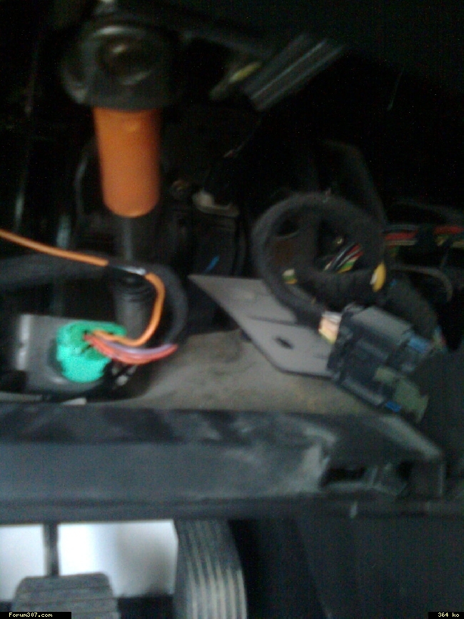

voila je voudrais moi aussi installer un regulateur limiteur de vitesse;
mais je ne sais pas si je suis précablé
alors voila une petite photo de ma pedale de frein Hiiiiii :)
au fait ma 307 est de 2006 ; 1.4 90cv
hiiiiiiiiiii Hiiiiii :)

MessagePosté le: Dim 22 Aoû 10 à 17:01    Sujet du message: Répondre en citant
la photo ... oups Hiiiiii :)

MessagePosté le: Dim 22 Aoû 10 à 17:02    Sujet du message: Répondre en citant
encore un essai

MessagePosté le: Mar 24 Aoû 10 à 12:49    Sujet du message: Répondre en citant
la photo de ma pedale de frein Hiiiiii :)

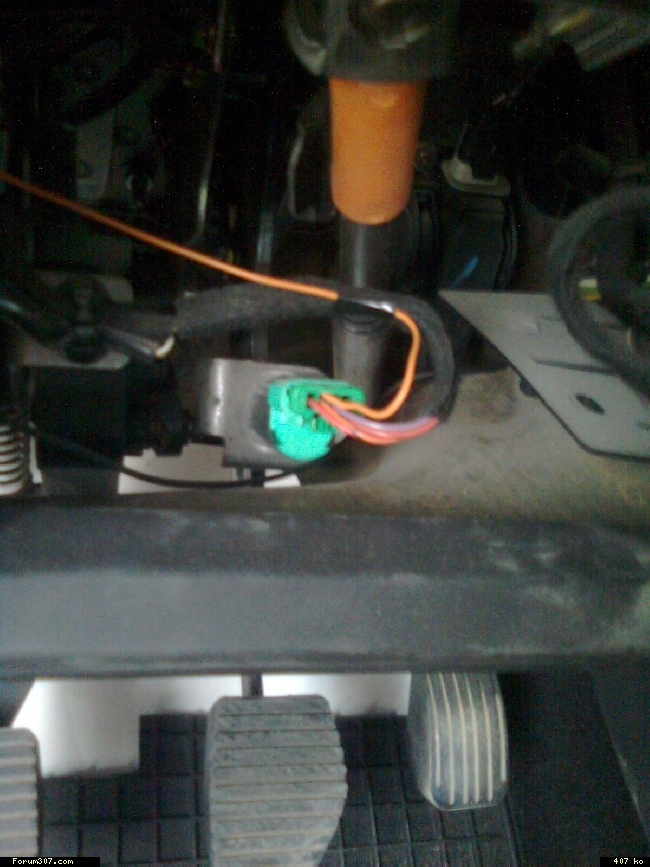

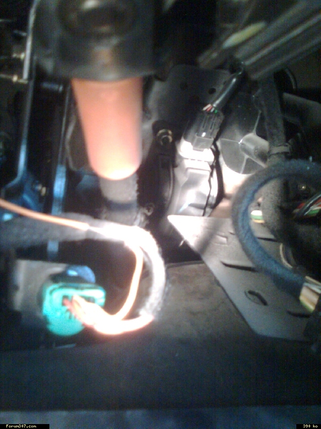

MessagePosté le: Mar 24 Aoû 10 à 12:50    Sujet du message: Répondre en citant
alors est ce que c'est bon?
Messages : 17027
MessagePosté le: Mar 24 Aoû 10 à 12:55    Sujet du message: Répondre en citant
ça a l'air bon 4fils...par contre tu n'auras le limiteur
il faut changer la pedale d'accelerateur pour ça!!!!

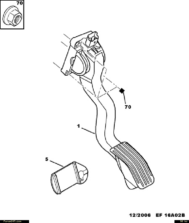

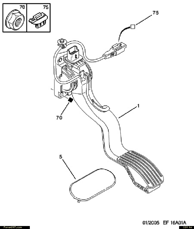

MessagePosté le: Mer 25 Aoû 10 à 15:49    Sujet du message: Répondre en citant
messieux Hiiiiii :))
voila une photo tantbien que mal de ma pedale d'accelerateur !!!
je precise que c'est une T6 de 2006 1.4 16v 90cv
et voila ce que j'ai trouver sur le sercice box de ressemblant
alors bizzare Shocked
je sais pas d'apres le forum precité c'est bon pour moi mais les avis diverge Sad

MessagePosté le: Mer 25 Aoû 10 à 16:36    Sujet du message: Répondre en citant
rectification !!!
en entrant mon vin sur le service box
on me sort comme pedale ca
alors que j'ai pas ce fameux cable qui serpente sur la pedale
mais la butee de pedale (piece numero 5) est la meme !!! mister !!!
