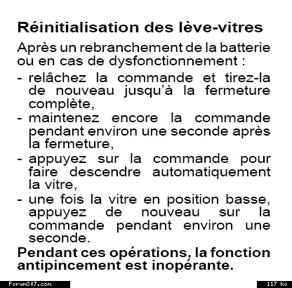

Bonjour a tous j'ai un petit problème j'ai trouvé une personne qui a eu la gentillesse de me télecoder ma 307 pour le régulateur de vitesse. je n'ai pas eu de problèmes en revenant mais c'est que quelques heures après que j'ai remarqué que le niveau carburant est au minimum et mes vitres électriques ne remontent plus automatiquement. quelqu'un pourrai m'aider a résoudre mon problème de jauge réservoir ? j'ai fais quelques kilomètres sans vain et débranché ma batterie pendant 1 minutes! mais rien.. merci a vous tous! PS ne dites pas que j'ai plus d'essence car j'avais fait le plein juste avant lol..

pour les vitres il y a une procédure de réinitialisation (voir mode d'emplois de la 307 ou recherche sur le forum)

bonjour je vous remercie pour les vitres cela a marché super mais pour la jauge a essence??.. je ne sais pas il n'y a plus d'indication au niveau de l'ordinateur de bord non plus dans les kilomètres restant mais elle m'indique niveau carburant faible et la jauge est au minimum avec la lumiere orange. je viens de remplir le reservoir pour voir si l'etat change mais non..
