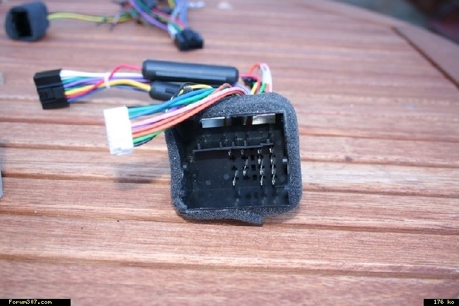

oui ce sont des prises en norme Fakra.

bonsoir tout le monde, alors jeff juit comment s'est passé ton montage, j'aimerais savoir car j'ai commandé le même.

Donc moi j'ai une phase 2 de 2008 j'ai juste a enlevé les anciens et mettre les nouveaux produit??

oui, à priori ça devrait marcher c'est du plug and play, n'oublie pas le boitier can bus pour la prise en charge de l'odb et des commandes au volant.

ok merci, mais de toute façon le boitier can bus est fourni avec non?

cela dépend de l'endroit ou tu l'achètes, il est parfois en option...

salut j'ai recu mon autoradio et je l'ai monté,par contre les commandes au volant et l'odb ne fonctionnent pas allors que j'ai bien mis le CANBUS
