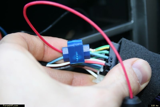

Alors voila pour toi psyche:
Il faut que tu sorte le fil rouge de cette prise avec un petit outil assez fin (pour être sur de le reconnaitre, c'est le seul fil avec le jaune à avoir un fusible)
En suite tu le raccordes d'une manière ou d'une autre au fil bleu de la prise iso de ta 307.
C'est lui qui va te donner le +12v après contact.
a part cette petite modif raccorde les deux blocs iso de ta 307 au gros bloc iso fourni avec l'autoradio.
Je n'ai pas connecté le boitier Canbus et je n'ai pas utilisé l'autre bloc de prises fournies car en format fakra.
Voila si tu as d'autres questions n'hésite pas.
