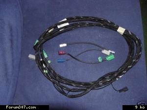

kariolys a écrit :
Nicocyclone a écrit :
Kariolys, pour cette histoire de faisceau d'antenne que tu me conseilles de laisser en place, je n'ai pas bien compris car il faut bien connecter le nouveau faisceau sur l'adaptateur noir (à remplacer aussi) sous le becquet de coffre !
non ! pour toi je te conseille de ne pas le remplacer ! tu va galérer ! je te conseille juste de monter le faisceau GPS/GSM, maintenant tu fais ce que tu veux Clin d'oeil ;)
Je comprends, il faut que j'utilise uniquement la partie GPS/GSM du nouveau faisceau que j'ai commandé.
Mais d'après ce que j'ai vu en démontant la garniture de mon coffre, les fils d'antenne GPS/GSM doivent se connecter sur le boîtier noir dans le coffre où l'antenne FM/AM est déjà connectée.
Je comprendrai peut-être mieux demain en allant chercher le nouveau faisceau, je verrai comment il est fait Wink.

J'ai été cherché ce matin à Peugeot le faisceau d'antenne, je viens de l'étudier et je comprends maintenant ce que tu voulais dire Kariolys:
je récupère la partie du faisceau qui monte au pare-brise et je ne repasse pas le reste qui est identique pour le coffre Wink.
Ce qui veut dire que l'adaptateur ref 6561 R5 n'est pas utile, je leur ai laissé au PR, c'est le même que j'ai déjà, je croyais qu'il y avait des pinoches supplémentaires pour GPS/GSM Laughing.
Tu peux me confirmer Kariolys que l'adaptateur d'antenne 6561 CV que j'ai d'origine n'a pas besoin d'être remplacé par le 6561 R5 (rep. 6) ?
Rep. 6:
(J'ai commandé aussi à Citroën le câble écran plus long mais j'ai aussi celui de Peugeot aussi, j'ai été obligé de leur prendre, ils ne pouvaient pas le renvoyer Crying or Very sad).

kariolys a écrit :
bonjour
Non il na pas besoin d'être remplacé
OK, merci.
J'espère que demain en allant chercher le reste des pièces ils ne vont pas m'obliger à le prendre car il coûte 49€ Crying or Very sad.

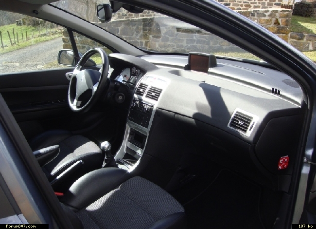

Sur ma TITINE j'ai installé le vide poche de nouvel EXPERT .
Désolé pour la qualite de la photo Embarassé..
CDT
