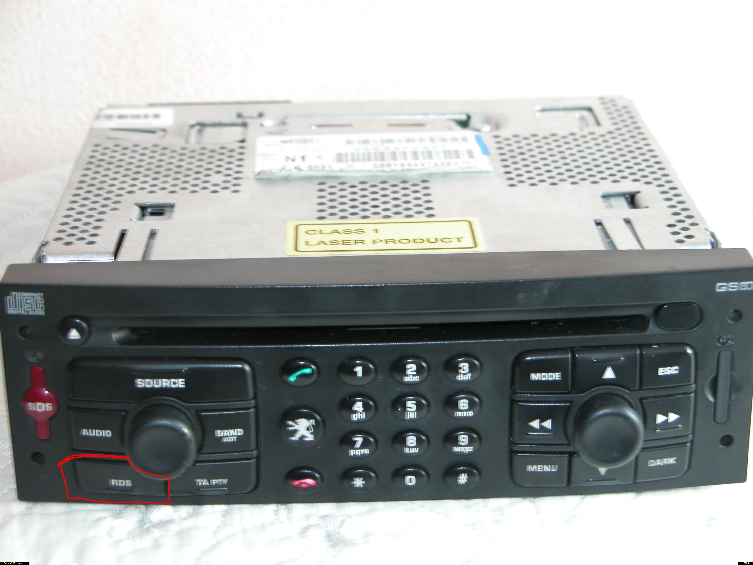

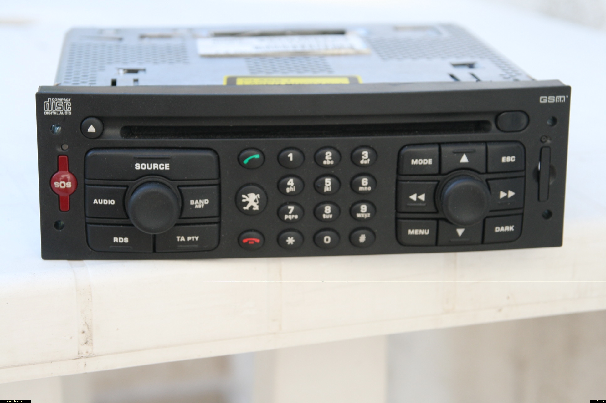

il faudra déjà trouver un RT3 COULEUR ou Monochrome en VAN , c'est assez rare surtout en couleur
très important le bouton en bas à gauche doit porte :"RDS"
