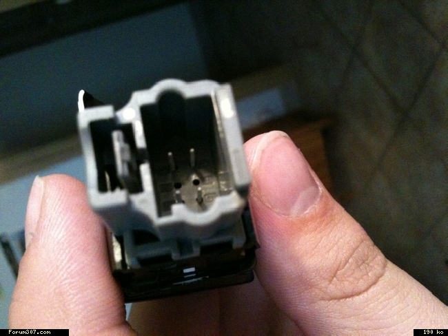

Bonjour et désolé pour le déterrage Embarassé..
J'ai commandé le bouton d'alarme et celui de l'ESP pour pouvoir gerer l'ouverture du portail...bref
Mon problème c'est que la voiture (T6) n'est pas précablée et je n'ai donc pas les connecteurs pour brancher les boutons. Peugeot m'ont qu'il n'avait pas de connecteurs au détail donc je voudrais savoir comment vous avez fait ?
Dans les casses près de chez moi pas de 307 Confused
Merci de votre aide et bonne journée.

Voilà la tête du connecteur en question :

MessagePosté le: Dim 14 Fév 10 à 18:53    Sujet du message: Répondre en citant
J'ai adapté des petites cosses que j'ai modifiées à la main
Ça m'a permis de brancher tous les fils que j'ai voulu

Ok merci Wink
Finalement un pti coup de dremel et 3 soudures ont fait l'affaire.

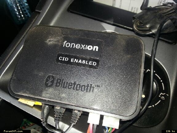

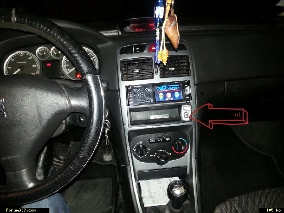

Dommage Laughing Crying or Very sad j'ai ce petit boîtier de bluetooth a cacher sur l'emplacement de bouton esp Rolling Eyes

MessagePosté le: Mar 19 Nov 13 à 12:32    Sujet du message: Répondre en citant
si tu veux simplement cacher ce boitier (je ne sais pas sur quoi il est connecté) : il suffirait de le mettre derrière l'autoradio en enlevant le vide-poche, non ?
Pour ma part, j'ai 2 bip de porte que j'ai mis au niveau de l'écran de l'ODB avec les boutons de commandes déportés au niveau du levier de frein à main.

Salut
Non en fait si comme une télécommande j appuye pour passer un appel ou à décroché et raccrocher le téléphone donc moi je me suis demandé pourquoi ne pas le mettre sur l emplacement de esp
Voilà ou il est connecter

MessagePosté le: Mar 19 Nov 13 à 16:24    Sujet du message: Répondre en citant
Il s active en même temps que le déverrouillage de la voiture
