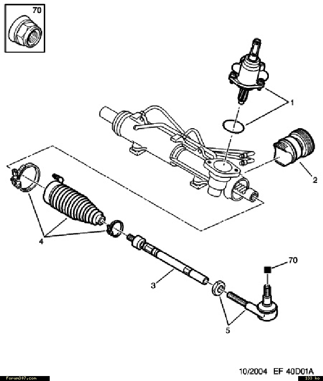

j'ai changé mes 2 rotules de directions et mes 2 barres stab pour une histoire d'usure, et ensuite voulant faire ma géométrie de la voiture, norauto me dit qu'il y'a un jeu sur une pièce qui se trouve au bout de la rotule de direction droite et qui va à la crémaillère, je sais pas si cette pièce c'est bien la biellette de crémaillère, si c'est pas le cas comment s'appelle t'elle? et comment la changer? comment y remédier à ce problème ?

Bonjour, si si c'est bien la biellette de direction.
C'est la piece 3, elle est visée sur la crémaillere de direction.
En premier tu démontes la rotule, puis le soufflet et enfin la biellette.
C'est assez simple mais il faut faire attention à prendre plusieurs mesures pour ton parallélisme ( meme si c'est du provisoir) que tu feras refaire chez un pro.

le soufflet se démonte assez facilement? et comment est lié la biellette au côté du soufflet?

Il faut déjà démonter les 2 colliers de maintien qui sont à vis ou a clips, débrancher le petit tuyau qui est connecté sur le soufflet ( tuyau qui sert à faire un passage d'air entre les 2 soufflets) et tu fais glisser le soufflet le long de la biellette.
Ensuite tu dévisses la rotule avec une pince à étau ou pince multiprise
Voilà!! Wink
Pour le remontage c'est l'opération inverse.
