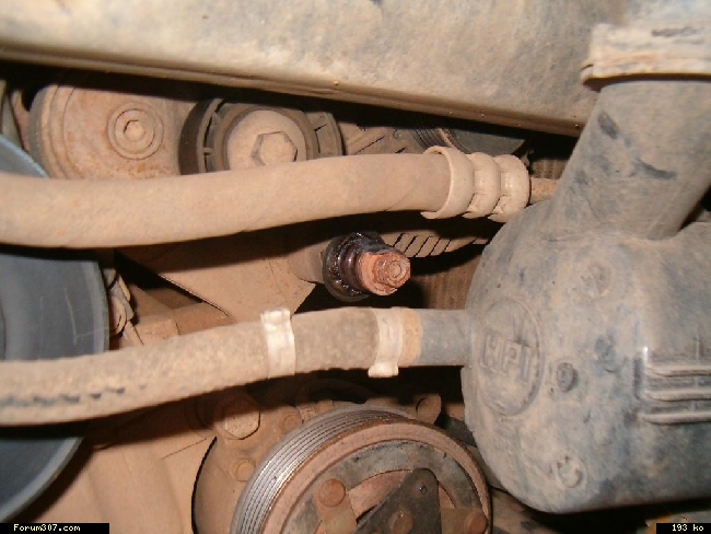

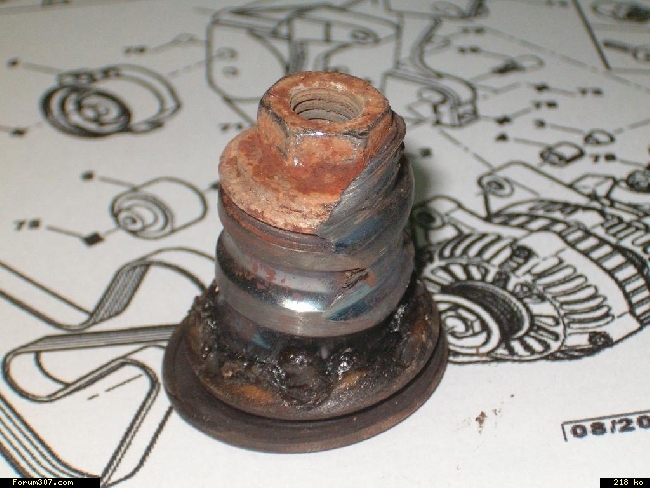

MessagePosté le: Jeu 25 Fév 10 à 20:28    Sujet du message: Répondre en citant
Même problème : le galet enrouleur (Ref. pigot : 5751-96) qui semble avoir littéralement fondu et la courroie d'accessoires qui a sauté.
Alors que courroie accessoire, galet presseur et poulie damper ont été changés il y a peu ; je suppose que mon très cher et bien aimé (?) mécano à tendu la courroie comme si sa vie en dépendait...
Seul problème je ne suis pas certain de trouver ce foutu galet enrouleur là où je réside (pas en stock chez le seul concessionnaire national).
En place:
Démonté :
Toutefois un point positif : le démontage/remontage de la courroie d'accessoires ne semble pas très difficile. La prochaine fois je la remplacerai moi même.

MessagePosté le: Jeu 25 Fév 10 à 20:33    Sujet du message: Répondre en citant
Ben mon vieux, le sable Africain ça te pourri bien le moteur. Confused
gysmo07300
Inscrit le: 22 Juin 2007
Messages : 3852
Localisation : Ardèche
MessagePosté le: Jeu 25 Fév 10 à 20:55    Sujet du message: Répondre en citant
Ben dis donc, il a bien fondu Shocked
Mais je ne pense pas que ton mecano soit en cause, du moins à cause de la tension de la courroie, car la tension se fait automatiquement par ressort sur le galet tendeur.
Je dirais plutôt que le roulement à grippé, et que ton galet enrouleur ne tournait plus Wink
