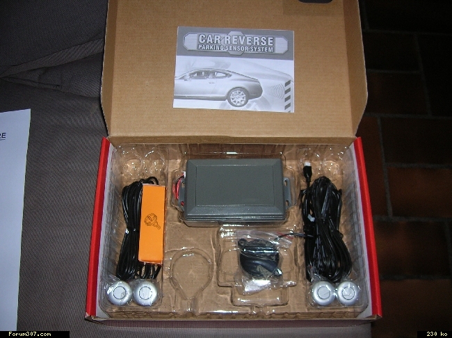

MessagePosté le: Mar 18 Nov 08 à 10:23    Sujet du message: Répondre en citant
voila le colis reçu ce matin , impeccable;
la pose trés vite
...307 sw 136 de LosuB...

MessagePosté le: Mar 18 Nov 08 à 10:25    Sujet du message: Répondre en citant
Tiens j'ai les mêmes !
C'est pas du Valéo mais ça marche pas trop mal Wink
