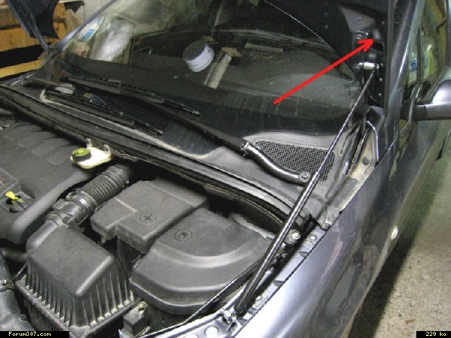

scuba89
Inscrit le: 19 Fév 2008
Messages : 30
Localisation : 29217
MessagePosté le: Lun 22 Déc 08 à 10:06    Sujet du message: verins capot 307 Répondre en citant
comme dit val c est costo !!j ai failli explosè mon neon : Laughing et lorsque je les avis sens contraire (grosse tige en haut )ca allait plus doucement je crois!!j vais refaire un essai!!
scuba89
Messages : 30
MessagePosté le: Lun 22 Déc 08 à 10:28    Sujet du message: verins capot 307 Répondre en citant
remis a l envers comme gysmo avait fait et la çà fini en douceur!!
scuba89
Messages : 30
MessagePosté le: Lun 22 Déc 08 à 10:38    Sujet du message: verins capot 307 Répondre en citant
pour moi il faut les mettre de cette maniere Cool le capot va plus en douceur et au garage s il il lache le capot celui ci ne risque pas alors de leur peter un neon comme chez moi Laughing
scuba89
Messages : 30
MessagePosté le: Lun 22 Déc 08 à 10:44    Sujet du message: verins capot 307 Répondre en citant
pour en finir gysmo avait raison !pour le sens des vérin!!c est sa version qu était bonne!!a vous de voir maintenant!!de cette manière le capot si on le lâche fini doucement son ouverture!! Shocked bon noël et fêtes a tous

MessagePosté le: Lun 22 Déc 08 à 20:01    Sujet du message: Re: verins capot 307 Répondre en citant
Je confirme: faut bien mettre les vérins "tige en bas" c'est obligatoire (sinon le capot part comme une fusée et s'arrête d'1 seul coup = gros-groschoc Shocked )
et là quand on ouvre: on lève et lache le capot -> il part et ralentit vachement avant d'arriver tout en haut en douceur -> c'est parfait Cool
gysmo t'es un dieu ! Laughing
donc mon vérin buttait le gonflement où l'on met la béquille ici:
(vérin dans le mauvais sens sur cette foto)
j'y ai mit un coup de marteau dessus ce "gonflement" et en fait c'est assez mou donc pas besoin de bouriner tout va bien Hiiiiii :)
