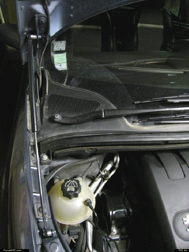

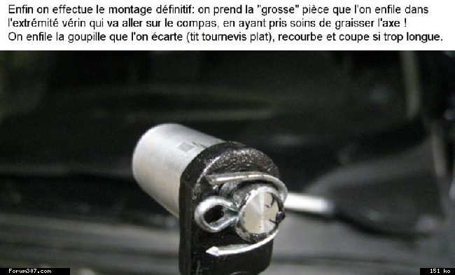

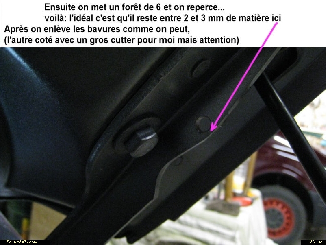

Dit gysmo, à priorit en regardant l'autre topic vérins d'capot,
t'es le seul à avoir monté les vérins dans le sens "tige en bas"
J'ai plus qu'a fignoler mon montage coté conducteur,
mais visiblement, étant "tige en bas", le corps du verrin butte le gonflement où l'on met la béquille (flèche rouge)
par contre "tige en haut" comme sur la photo c'est tip-top Cool
Pourtant mon trou sur le compas est au bon endroit: reste juste 2,5 mm de matière au bord...
Chez toi ça butte pas là?
(si "non", alors on a pas vraiment les mêmes capots ou vérins, s'pas possible autrement)
donc soit faut y mettre un bon coup "t'chaton" pour écraser ce gonflement qui ne servira plus à rien puisque bequille supprimée,
soit faut laisser les vérins "tiges en haut"...
J'y regarderai mieux demain (pas trop eu le temps)
T'façon tout va bien puisque déja "tige en haut" c'est impec Wink
et c'est vraiment génial le capot qui se tient ouvert en position + haute Cool et qui finit de s'lever tout seul Yeah ! Cool !! Cool

MessagePosté le: Ven 19 Déc 08 à 12:58    Sujet du message: Re: vérins capot Répondre en citant
scuba89 a écrit :
STOP !
y'a une erreur sur cette photo: le verrin et la pièce doivent être monté coté extérieur sur le compas,
afin que le corps du verrin soit le + à l'extérieur de la carrosserie, comme ça tu ne coupes que le minimun possible au niveau du joint/baie de pare-brise Wink

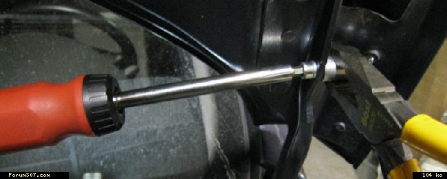

--------------------------------- TUTO -------------------------------
Installation du kit vérins d'capot fournit par notre amis gysmo

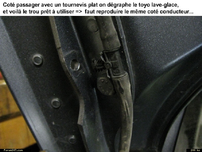

Voici en détails les étapes pour installer le vérin du coté conducteur, coté le + difficile,
car il faut percer le compas de capot (coté passager le trou étant déja existant Wink )

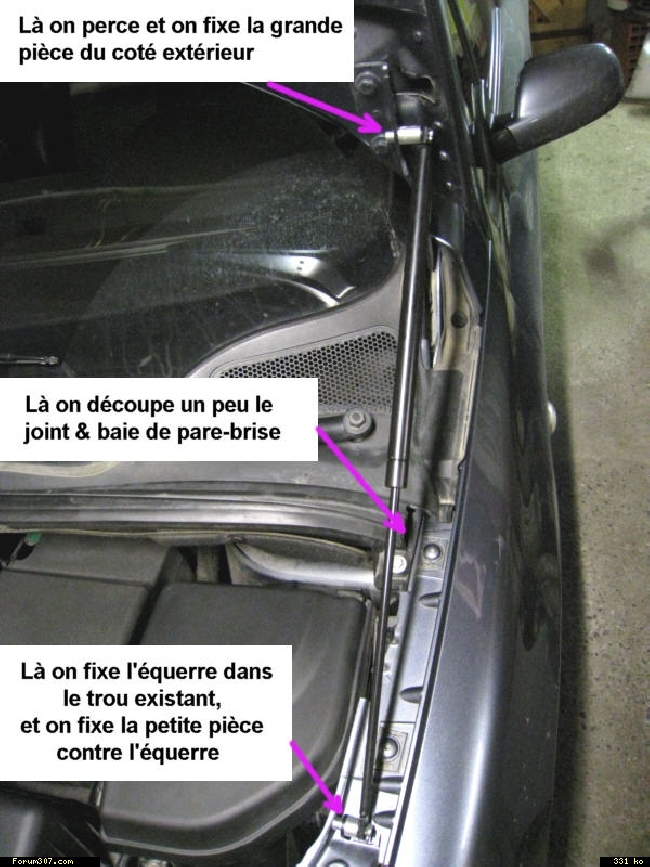

Vue d'ensemble de la réalisation:

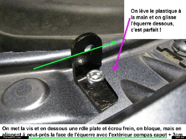

et c'est partit Laughing , on intalle l'équerre: (BTR de 5 + clé plate de 10 ou p'tit cliquet)
puis on fixe la petite pièce:

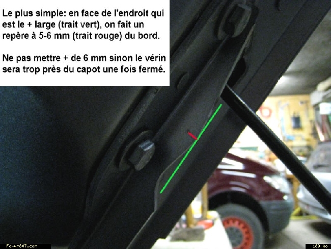

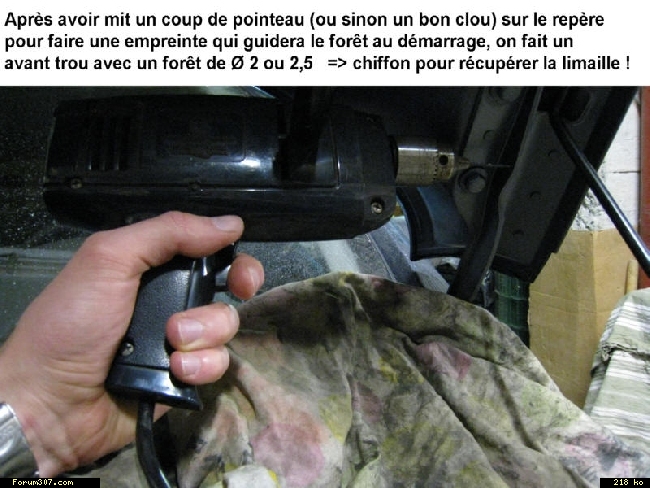

maintenant va falloir percer le compas capot Confused :
coté conducteur:
on perce:
on perce encore Hiiiiii :) :
on improvise Wink :

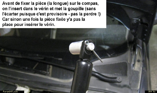

on va présenter le vérin:
et:
on oriente le vérin contre le capot pour voir si à tout hasard (c'était mon cas) le corps du vérin vient butter le "gonflement" ou l'on met la béquille ici:
apparemment j'suis un cas isolé Crying or Very sad
si ça touche,
sachez qu'un seul bon coup de marteau sur ce "gonflement" le réduira (sans avoir à bourriner car c'est assez mou)
whaouuu:
donc:

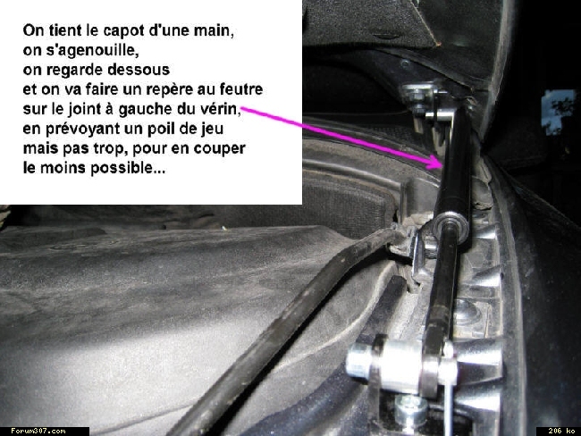

on relève le capot,
pour + d'aisance j'ai renlevé le vérin et remis ma béquille perso Laughing

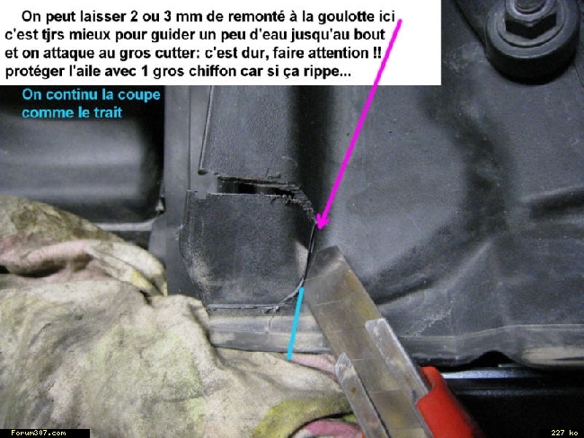

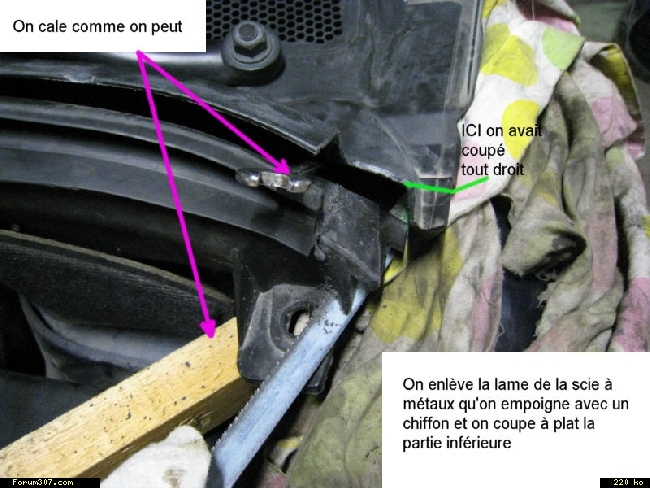

on coupe la partie supérieure:
ahh si j'avais un dremel Monsieur VERT ...
et la partie inférieure:
et enfin
Ouf le + dur est fait Clap clap clap
le vérin se met dans le sens "tige en bas" (une flèche à l'extrémité du corps indique le haut)
c'est impératif sinon il n'y a pas de freinage en fin de course et l'ouverture du capot sera vraiment très-très brutale Shocked
cette fois on bloque:
en bas sur l'aile graisse et goupille également:
Et voilà, c'est terminé pour le 1er vérin Razz

Maintenant vous pourrez sans problème effectuer le montage du coté passager,
c'est identique mais l'autre coté quoi Laughing
et il n'y aura pas de trou à percer sur le compas puisqu'il existe déja Wink

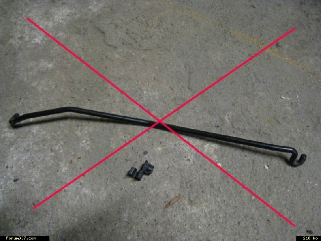

Maintenant vous n'avez plus qu'à (si vous le voulez) déclipser la béquille qui ne sert plus à rien, ça fait + propre Wink

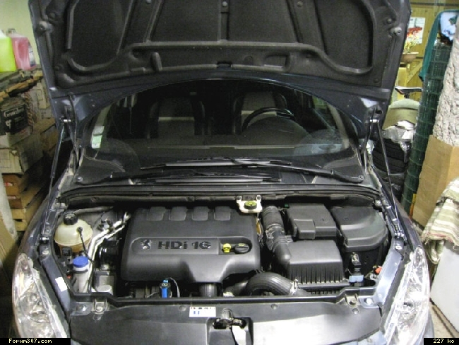

--------- RESULTAT FINAL ----------
Cool Cool Cool
Les vérins utilisés sont des 250 NA (25 kgs) de force, largement assez puissant,
avec ça vous êtes tranquille au moins 10 ans Wink Laughing
En plus le capot se tiens ouvert 20/25 cm + haut qu'avec la béquille,
c'est vraiment parfait Cool
