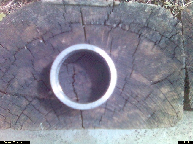

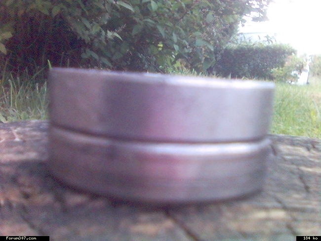

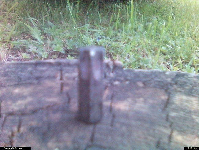

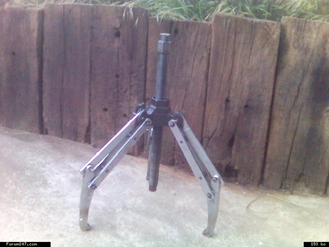

MessagePosté le: Dim 28 Mai 06 à 11:45    Sujet du message: Répondre en citant
Finalement je me suis débrouillé avec mon tel portable.
Ca n'est pas d'une très bonne qualité,mais y a quand même un aperçu.
L'arrache moyeu 3 branches,la bague,l'embout torx T55.
Un bon fer plat.
Et y a plus qu'à se mettre au boulot.
