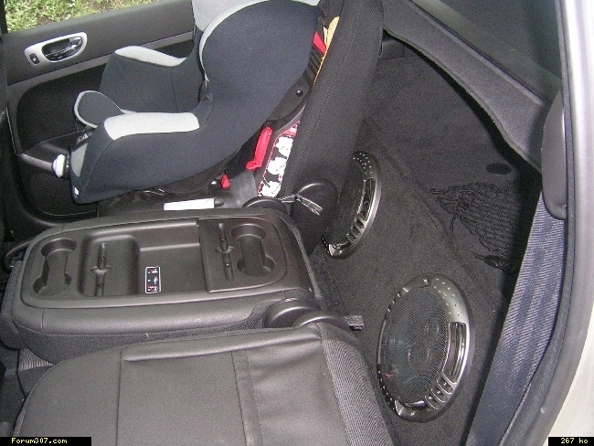

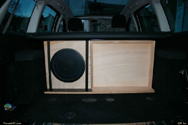

après pour le caisson t'as plusieurs solution:
ou tu fais le petit joueur et t'as çà:
ou alors tu te laches complet et tu fais une install' de malade:
dans un cas comme dans l'autre le fait de rajouter des basses dans la SW n'est pas un luxe Clin d'oeil ;)
