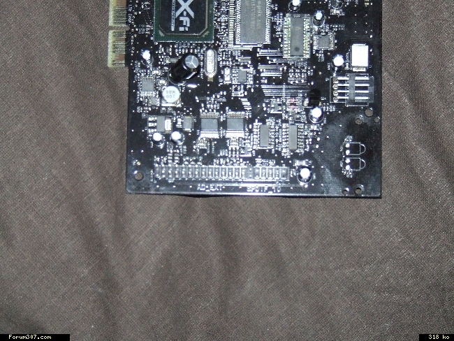

MessagePosté le: Mer 19 Mar 08 à 09:57    Sujet du message: Répondre en citant
En fait je ne comprends toujours pas ton PB.
Tu pourrais pas nous faire des photos de ta carte son et de ta CG ? Quel est le type de connecteur sur chacune ?
Parce que si tu dois sortir le son de ta carte son, tu dois utiliser la sortie : soit c'est la sortie HP mini jack soit la sortie SPDIF si elle en a une, ptet une sortie optique aussi.
C'est quand tu regardes un DVD ?

MessagePosté le: Mer 19 Mar 08 à 15:38    Sujet du message: Répondre en citant
Merci Papy. c'est bien !
Je ne vois pas le connnecteur de la CG mais bon spa grave
@Greg :
si c'est pour regarder des films depuis le lecteur DVD du PC :
=> le connecteur du DVD vers la carte son tu le relies directement à la CG, spa plus simple ?
Si c'est pour regarder des Divx..... sur ton pc, si tu as ce type de carte son, tu as au moins un kit HP avec caisson de basse 5.1 , voire 7.1 ?
=> Pourquoi tu diffuses pas le son par le PC qui sera tellement meilleur que sur la télé (aussi bonne soit-elle ce sera toujours pourri comparé à un kit 5.1)
J'ai répondu à tes questions ? Monsieur VERT ...

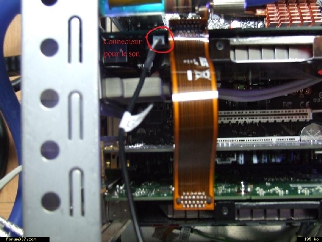

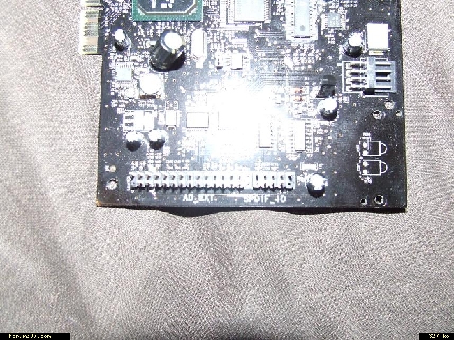

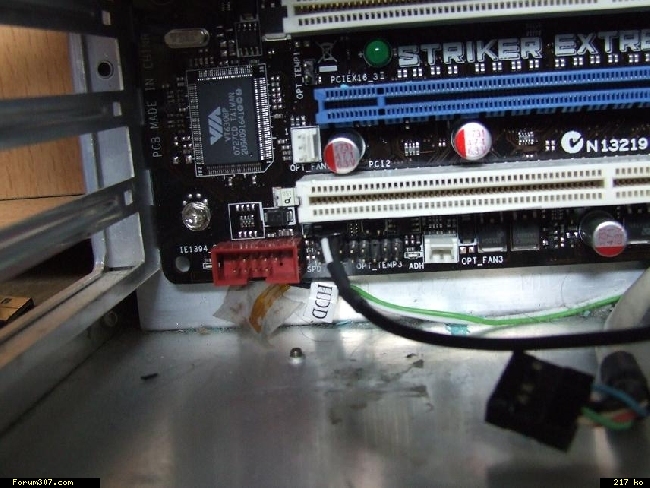

MessagePosté le: Lun 24 Mar 08 à 16:01    Sujet du message: Répondre en citant
Oulà, j avais pas vu les réponses, désolé Embarassé..
Donc le truc du son via HDMI (et non PCI-E) c est un truc made in Zotac (nvidia le fait sur d autre carte maintenant). Je passe le blabla comme quoi les ingénieurs de Zotac ont modifié le PCB de la carte.....
Donc voilà le connecteur en question :
Connecteur qui n est pas présent sur la 2nd carte (je sais plus son constructeur... enfin c est PCB nvidia)
Et voilà ce que je dois connecté à la carte son :
2 foutus connecteurs que je dois mettre là...
Y a la place
Rolling Eyes Crying or Very sad
Et je trouve rien nulle part Crying or Very sad Crying or Very sad
Et niveau utilisation c est pour jouer à crysis sur le Samsung de 40" et en 5.1 (m en fout même si c est qu en stéréo.... Laughing Laughing )
Voili voilou, merci de votre aide Super content :D Wink
MessagePosté le: Lun 24 Mar 08 à 17:37    Sujet du message: Répondre en citant
Tu es en watercooling ... Razz
Bref sur ta carte son il te faudrait donc utiliser la sortie HP ou sortie SPDIF.. chose que tu n'as pas ?
Ce que je ne comprends ptoujours pas, c'est l'intérêt de brancher du son digital en sortie de carte son vers ta carte graphique pour l'envoyer sur la télé en stéréo Question
Ton PC et ta télé sont pas dans la même pièce ?

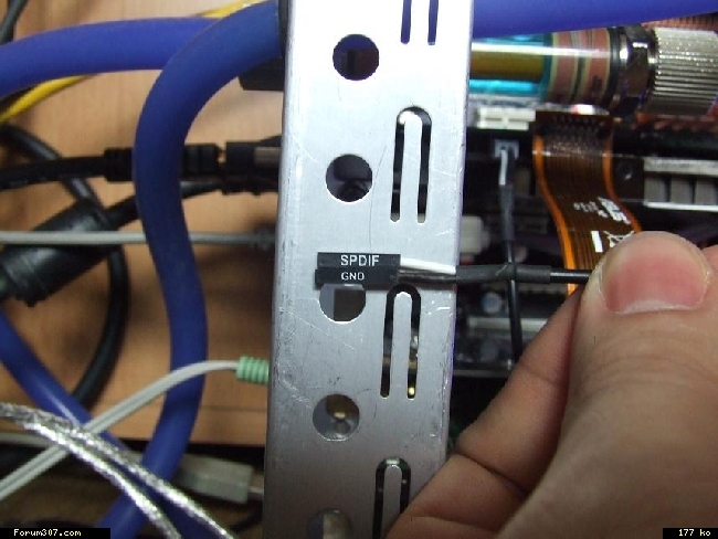

J ai virer la X-Fi, et connecter "GND" et "SPDIF" sur la carte mère.
Sur le manuel de la carte mère c est indiqué, et sur une carte son à plus de 100€ c est pas indiqué Rolling Eyes Confused
Reste encore à installer les drivers. Là (sur le CD d origine), y a un fichier d introuvable.... Allons bon Embarassé.. Crying or Very sad . la suite à ce soir, je viens de télécharger le dernier pilote pour le son, mais "setup.exe" a cesser de fonctionner et doit fermé.... Shocked Rolling Eyes
Ya qu a moi que ça le fait ça où quoi ??? Laughing Laughing Laughing
