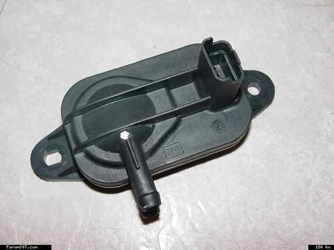

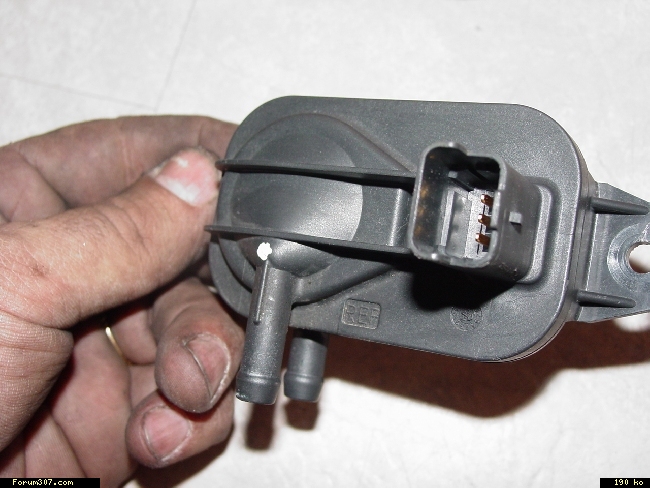

bebejo
Inscrit le: 22 Fév 2007
Messages : 83
Localisation : 95
MessagePosté le: Mer 19 Sep 07 à 20:37    Sujet du message: Répondre en citant
sonde lambda
bon alors voila , 2cas sur 3 le problème de l anomalie antipollution avec perte de puissance(mode dégradé) est du au capteur de pression différentiel du FAP . il est situé derrière la batterie, fixé par deux écrou M6 (clef de 10) sur le cerveau frein .
le phénomène : ce capteur teste la pression avant le FAP et après le FAP (en bref il mesure la différence de pression qu il y a entre l entré et la sorti afin de déterminer si celui si est bouché) ,le hic ,de la condensation ce forme dans ces deux tubes et lorsque l eau arrive au capteur, il ce flingue .
lorsque que l on change ce capteur il faut penser a mettre un coup de soufflette (pas trop puissant non plus ) dans ces deux tuyaux car sinon on nique le nouveau capteur.
voila si besoin de plus de détail , je me tiens a votre services.
