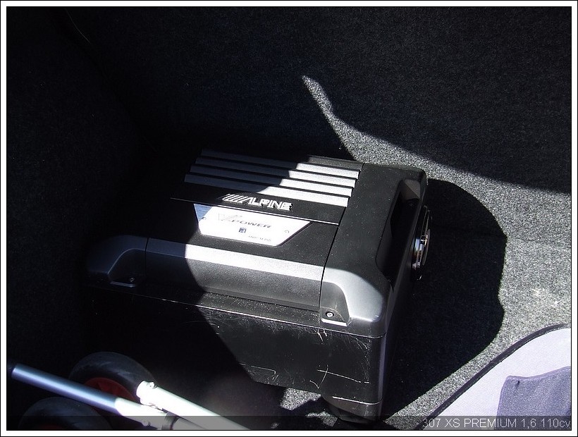

il te faudra aussi un sub Super content :D si possible amplifié pour le gain de place , suffisant si tu veux pas une BOOM BOOOM mobile Clin d'oeil ;)
voici le mien :
j'ai aussi un caisson amplifié pioneer que etait dans ma cox.

sympa ce caisson !
j'aime pas les caissons basses a l'ancienne, je trouve sympa ce genre de monobloc amplifié compact et efficace certainement !
Le plus long et pénible c'est d'avoir le courage de tirer les fils jusqu'au coffre proprement etc.......
jusqu'a présent j'ai eu l'habitude de miser sur des HP qui frappe bien et a travailler le son pour en sortir le meilleur , surtout pour les graves, percussive sans etre trop envahissante ! se rapprocher au max de la sensation d'un caisson dans la voiture, en cherchant les limites des enceintes, grace au poste Alpine, on peut vraiment se permettre des réglages de maniac ! et j'en suis bien content ! Twisted Evil
