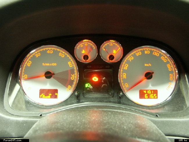

J'avais oublié de mettre une photo, si ça peut aider quelqu'un....
