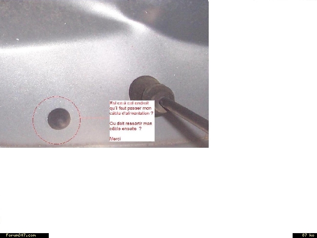

tu te trouve dans la voiture là?
(car je mis connais pas tellement en sono)

Personnellement, pour limiter les risque d'infiltrations d'eau juste derière la BSI, j'ai opté pour le passage par le garde-bous avant gauche ...
Si tu retice ce cache, tu arrive juste deriere la BSI, donc il ne faut pas oublier de bien re-étanchéifier avec du silicone ...

| Tom a écrit : | tu te trouve dans la voiture là?
(car je mis connais pas tellement en sono) |
Je me trouve juste en dessous de l'essui glace merci tom pour ta réponse

| Goli a écrit : | | Personnellement, pour limiter les risque d'infiltrations d'eau juste derière la BSI, j'ai opté pour le passage par le garde-bous avant gauche ...... |
Ok merci pour ta réponse et ensuite tu es passé sous le véhicule ?
| Goli a écrit : | | Si tu retice ce cache, tu arrive juste deriere la BSI, donc il ne faut pas oublier de bien re-étanchéifier avec du silicone ... |
Oui car je pense que je vais devoir percer plus pour pouvoir passer ma gaine en tout cas merci pour ton aide

moi perso je l'ai passer dans le garde boue avant gauche et direct du moteur, jusque dans le bas de caisse, et est resorti sur le plancher.
il y a une autre solution, passer sou le voiture et sortir au niveau de la banquette arriere il y a un pass cable enfin sur la mienne.
