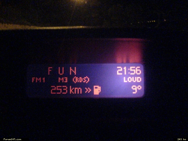

J'ai un petit problemo avec mon afficheur déporté, la lulière est plus faible du côté gauche que celui de droite, c'est du à quoi??? J'ai la garantie occasion du lion, est-ce que je jouer le dessus?

Tu n'a pas a t en faire j'ai eu le meme souci que toi il s'agit de ampoule du coté gauche qui à grillé, cela arrive frequement. Demande toujours au personne du forum qui on l'air de s'y connaitre (modo), ils te diront surement comment faire pour la remplacer.

Tu tire sur le casquette (pour démonté), c est pas dur à faire, aoprès tu regarde derière l écran et tu verras les 3 emplacements pour les ampoules Super content :D . Suiffit plus qu a démonté et changé Wink

il faut juste declipser ton afficheur en le tiran vers le haut ensuite tes ampoule sont sur des douille qui se defont en faisant un quart de tour ensuite tu as acces directement aux ampoule

yep c bon, c'est changé, merci pour vos conseils
