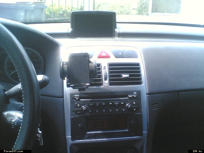

Salut tout le monde!
Je vous apporte quelques news sur l'évolution en cours de ma titine.

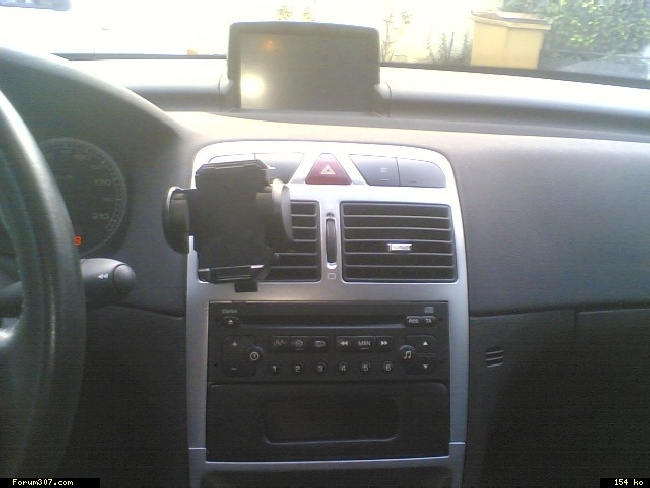

Je suis en train d'intégrer un PC pour la navigation, la video, les mp3 et aussi le net.

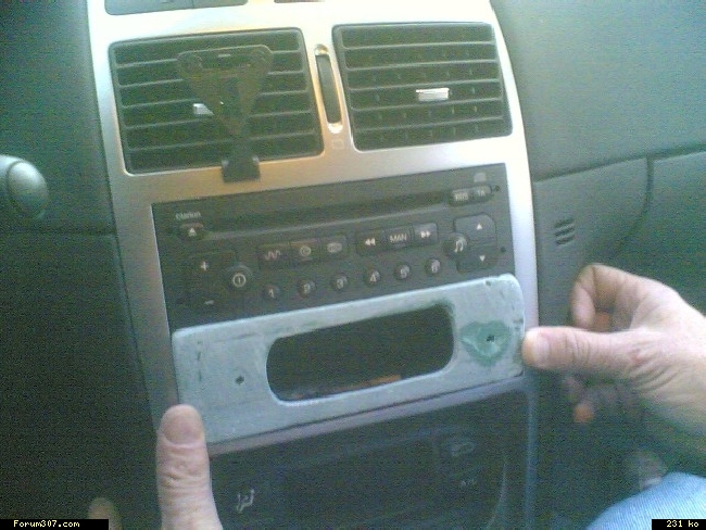

Pour le moment, j'ai intégré l'écran à la place de l'afficheur déporté avec la casquette du RT3.
Merci à toi Leyo pour l'idée de l'afficheur au format 1 DIN. Je suis partie donc sur le même principe pour le mettre à la place de mon chargeur 5cd.

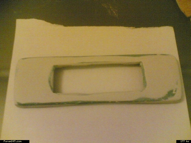

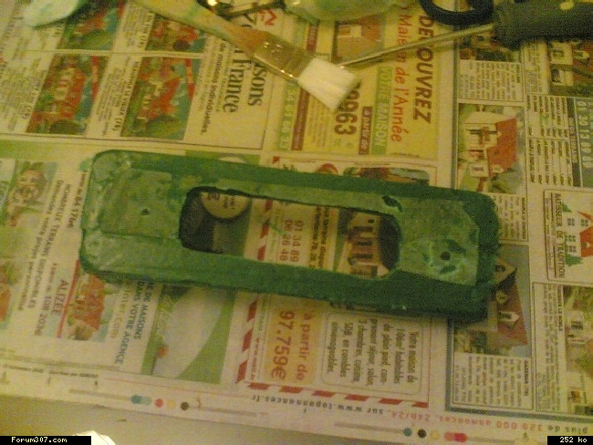

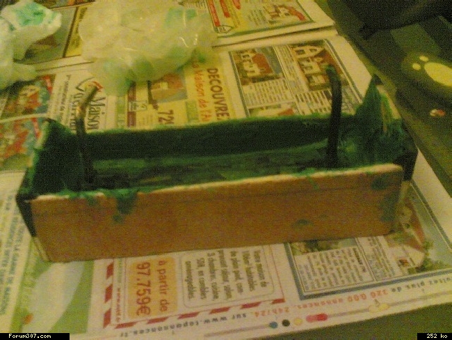

J'ai fait un cache en résine que j'ai peint en noir mate.
Un test pour voir ce que ça donne!

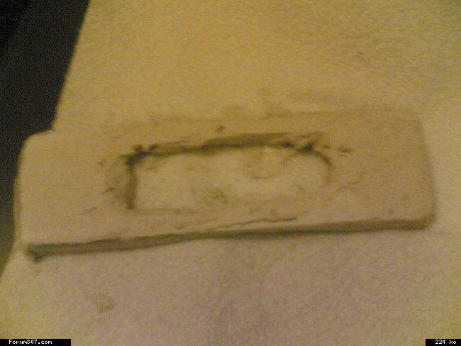

Un ptit coup de mastic par dessus!
Après un bon coup de ponçage!
Et enfin une photo une fois l'ecran et l'afficheur en place!
Bon j'ai redémonté le cache en résine pour l'arranger un peu mieu mais ça vous donne déja une idée.

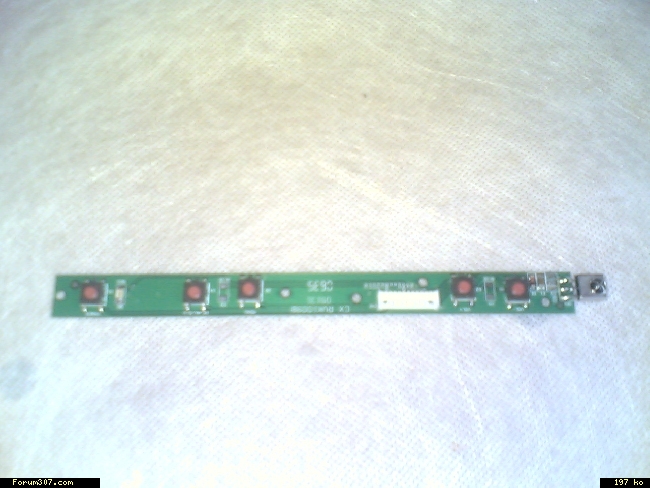

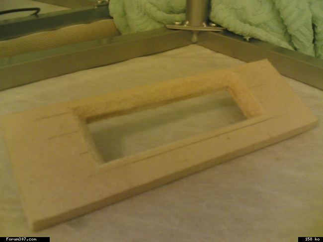

1°/ Modification de l'afficheur déporté:
Je recommence mon afficheur pour y intégrer les bouton de commande de mon écran.

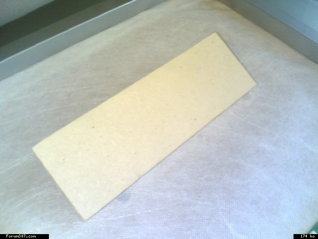

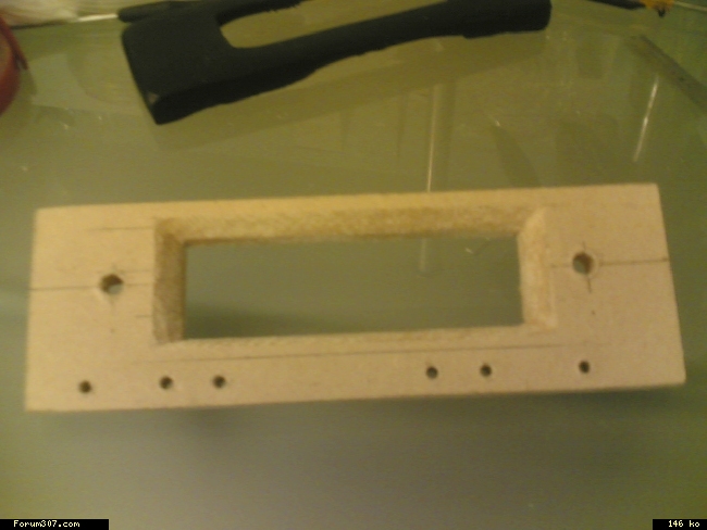

Je suis parti d'une planche de bois (agglo) de 1cm:

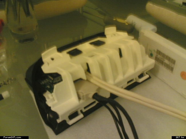

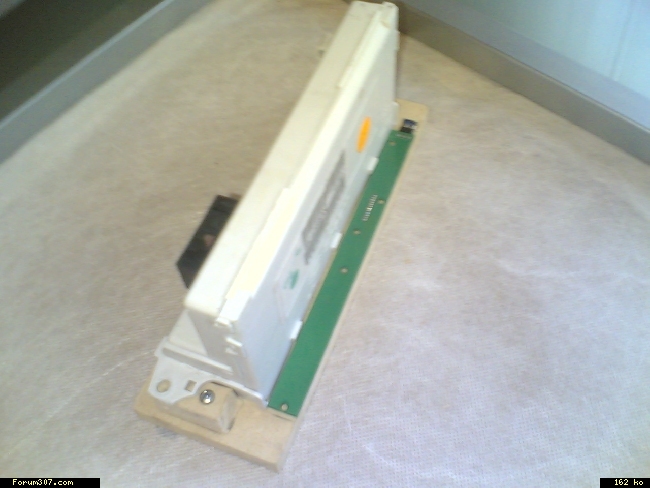

Attaque de la partie délicate....Il faut mieux y aller doucement sinon c'est reparti pour un tour.

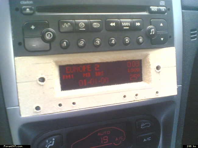

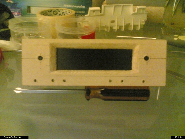

Perçage des trous pour les boutons de commande de l'OdB et de l'écran.
Et enfin, le test!
Il me faut maintenant habiller tout ça.
Je cherche pour ça du simili noir. Dès que j'en ai trouvé, je fini et je vous montre ce que ça donne biensûr. Wink

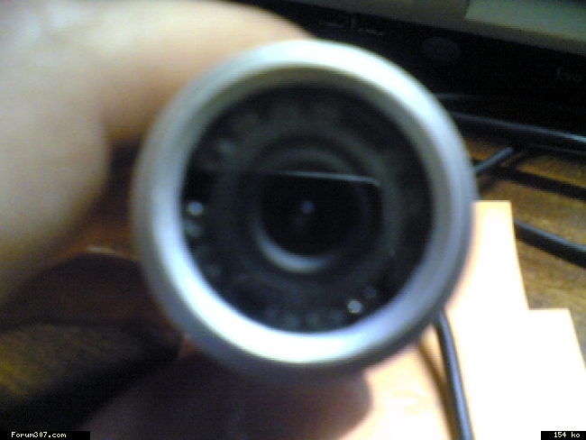

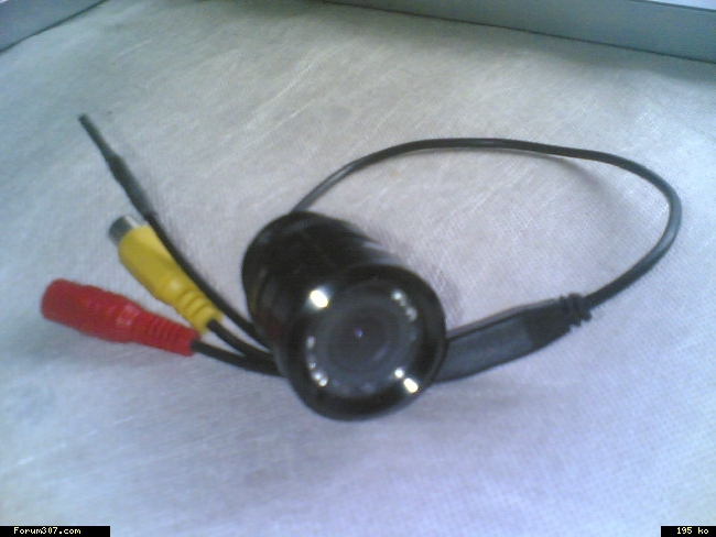

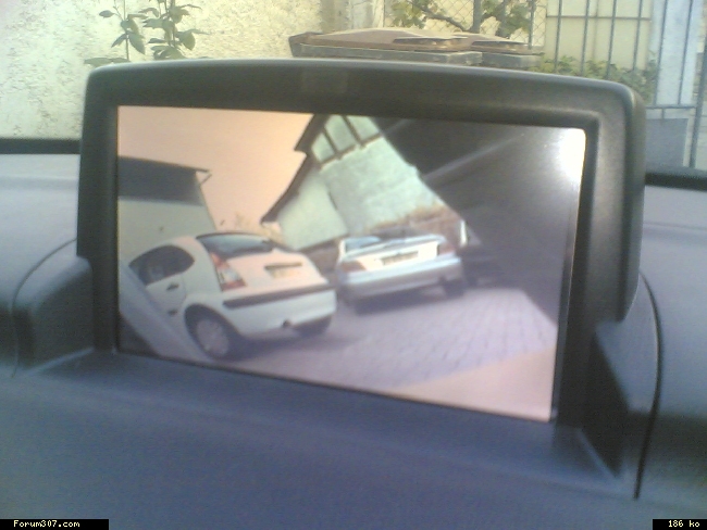

2°/ Intégrer une caméra de recul:
J'ai eu l'occasion d'acheter une Caméra de recul (Couleur, 92°, vision nocturne)
Elle est arrivée cette semaine, et donc il fallait absolument que je test ça pour voir ce que ça donne.
Maintenant il faut que je décide de son emplacement....
Deux choix s'offres à moi:
- Dans le bouclier sous la plaque d'immatriculation. Idem que l'intégration de Leyo (décidément tu me sert souvent de modèle Leyo) Wink
Inconvénient : Le trou qui restera visible si je dois enlever la caméra plus tard.
- Dans le symbole Européen sur la planque d'immatriculation.
Inconvénient : La caméra ne sera pas centrée et je ne sais pas si c'est réglementaire.
Donc il me reste maintenant à me décider pour l'un de ces 2 choix pour peindre le corps de la caméra de la bonne couleur.
La suite bientôt... Super content :D

MessagePosté le: Dim 29 Avr 07 à 14:51    Sujet du message: Répondre en citant
Oui pourquoi pas. il faut que je regarde ce que ça donne.
Mais, j'ai peur de perdre en qualitée d'image. Il risque d'y avoir des reflets à cause de la vitre de la lunette (surtout qu'elle est teintée en carbone super). Et pour la vision de nuit ça risque de ne pas d'être terrible.
Nemesis
Inscrit le: 01 Avr 2006
Messages : 3531
MessagePosté le: Dim 29 Avr 07 à 16:29    Sujet du message: Répondre en citant
Surtout que les LED IR vont reflété sur le glastient et là tu auras une espèce de halo blanc sur l écran Shocked Crying or Very sad Confused
Reste plus qu a faire un trou dans le pare choc... Et puis la caméra t as pas prévu de l enlevé demain je pense, non ? Laughing Laughing

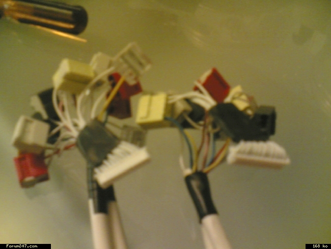

Là, je viens de terminer de rallonger la nappe de mon écran. J'espère que ça va marcher! Sivoupléééé :p

T en as un paquet de commandes (fils) pour ton écran Shocked . Moi j avais une petite nappe avec 8-10 fil dessus.
D ailleurs tu saurais me dire où trouvé ce matos (les rallonges), car j ai prévu de changé d écran, et le nouveau risque d avoir pas mal de petit boutons. Et comme je ne veux pas de boutons apparent sur la casquette, cette idée de rallonge m intéresse fortement Super content :D Wink
Redrackham
Inscrit le: 29 Aoû 2006
Messages : 1092
Localisation : Yvelines
MessagePosté le: Lun 30 Avr 07 à 14:52    Sujet du message: Répondre en citant
C'était une nappe de 12 fils. Tout ça pour 5 boutons (+,-,source,menu, on/off) et le recepteur IR.
Pour la rallonge, j'ai utilisé du cable réseau et pour connecter les fils, un genre de domino en plus petit (enfin ça reste un peu gros quand même) .
J'ai acheté ça au casto pas loin de chez moi.

Nemesis a écrit :
Donc pour moi (si on part sur mon écran actuel) c est cuit. juste une petite nappe, pas de "cable"...
Oui, moi aussi j'avais une petite nappe que j'ai coupée et rallongée grâce au câble réseau.

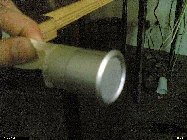

Sinon pour continuer les festivités, je viens de faire peindre ma caméra!
J'attend demain, le temps qu'elle sèche, avant d'enlever les tirots.

Ayé! La peinture était bien sèche ce matin j'ai donc pu enlever les tirots Super content :D
Voila ce que ça donne :
Prochaine étape: le montage! Wink

Non, je me suis mal exprimé Razz
En faite, je veux me brancher sur les fils du feux de recul pour que la caméra se mette en route quand je passe la marche arrière Wink
