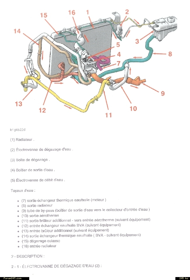

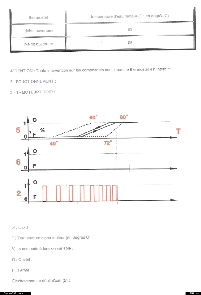

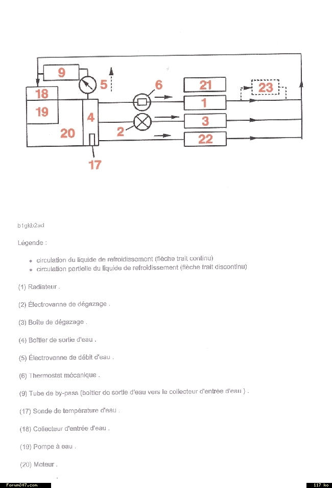

[Dossier] Circuit de refroidissement [DW10BTED4]
leyo
Inscrit le: 04 Juil 2006
Messages : 3929

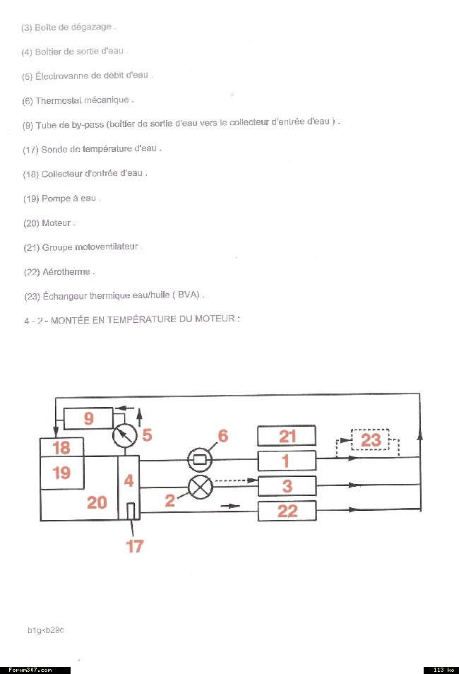

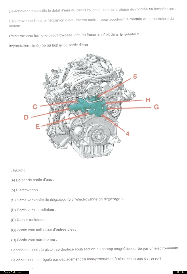

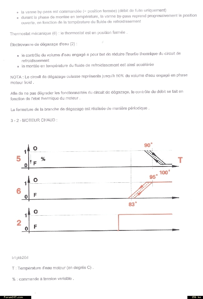

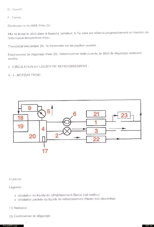

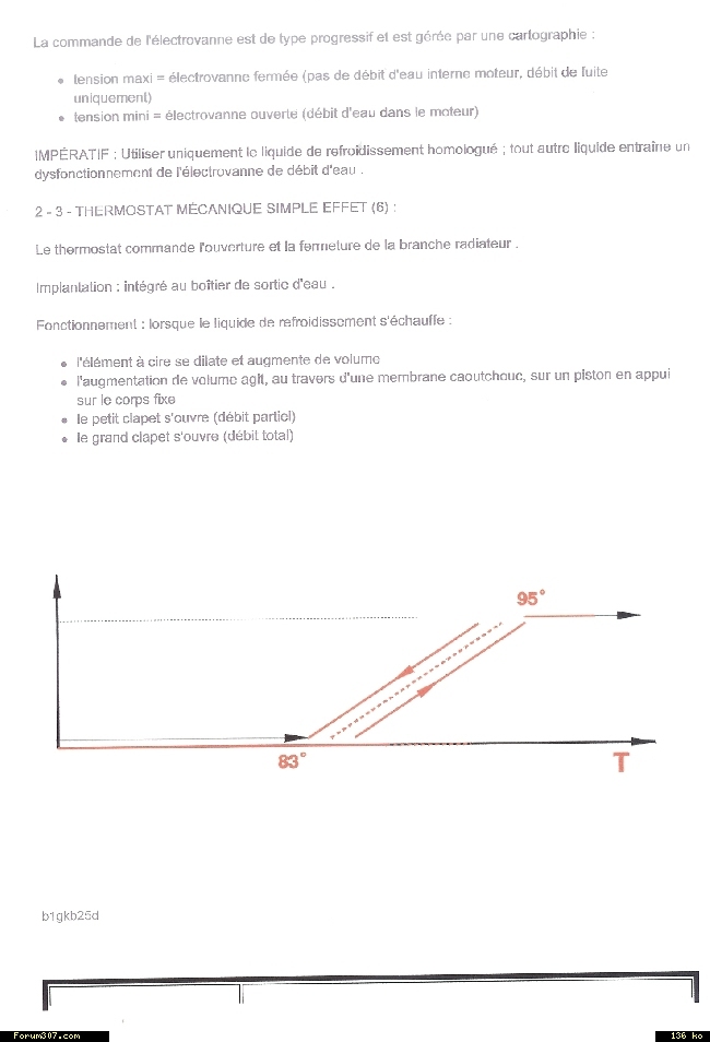

MessagePosté le: Mer 10 Jan 07 à 04:32    Sujet du message: [Dossier] Circuit de refroidissement [DW10BTED4] Répondre en citant
p.1
p.2
p.3
p.4
p.5
p.6
p.7
p.8
p.9
p.10
p.11
p.12

moi je cherche ou est situé le capteur de température d eau (2.0l 16v)
leyo
Messages : 3929
MessagePosté le: Lun 15 Jan 07 à 20:36    Sujet du message: Répondre en citant
sur le boitier d'eau Wink
