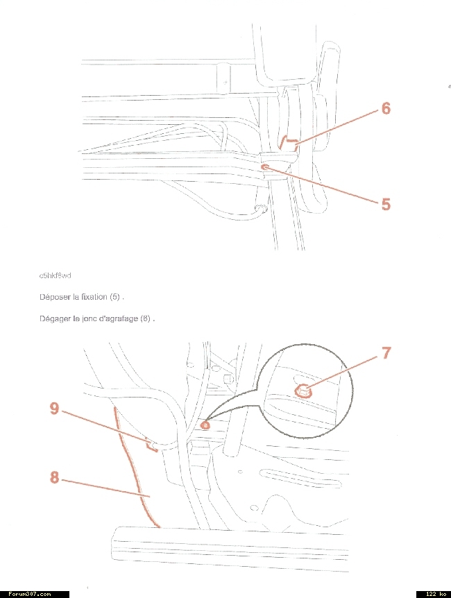

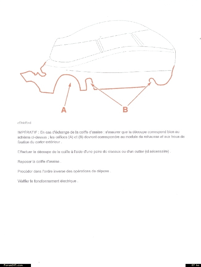

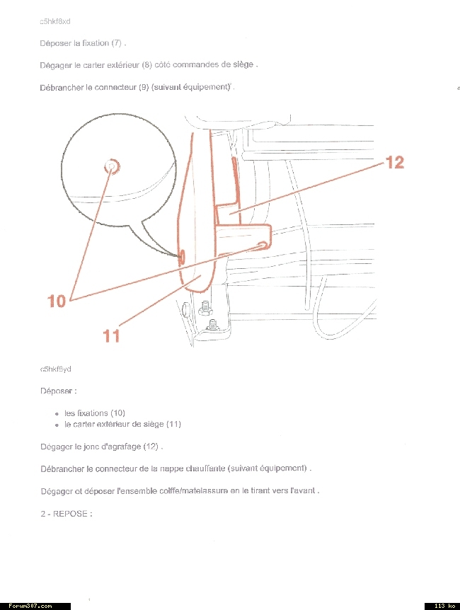

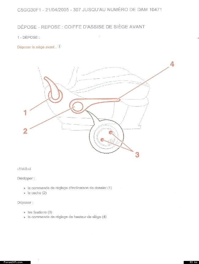

MessagePosté le: Mer 10 Jan 07 à 02:47    Sujet du message: [Dossier] Dépose-Repose coiffe d'assise de siege avant Répondre en citant
p.1
p.2
p.3
p.4
