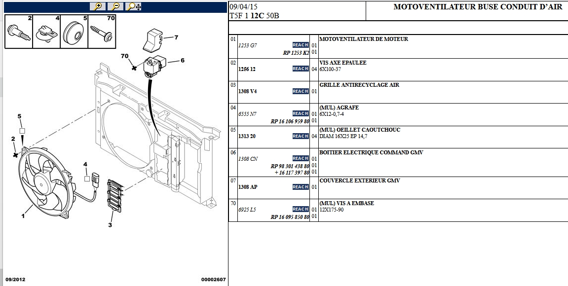

Aujourd'hui j'ai pu tester la résistance et si je n'ai pas fait d'erreur, elle conduit bien puisque mon multimètre bippe mais il y a un condensateur (?) dessus qui a l'air oxydé. Est-ce que l'on peut tester un condensateur et si oui comment svp ?
J'ai un doute sur le modèle par contre car j'ai une résistance d'occasion qui trainait dans ma réserve de pièces et je ne sais plus laquelle est celle d'origine (le radiateur a été changé par un d'occasion il y a quelques temps et je ne sais plus si j'ai remis le support de ventilo avec la résistance de celui d'origine ou de celui d'occasion et ils n'ont pas le même numéro OEM et la taille de la résistance me paraît différente.).
L'une est marquée 96 492 476 80 et l'autre 96 585 089 80.
J'ai reverifié aussi le gros fusible de 50 dans le compartiment moteur et j'ai trouvé de l'huile ou de la graisse dans le fond de ce bac à fusibles, est-ce que c'est une technique de garagiste pour que ça conduise mieux ?
Sur ma résistance, il y a deux connecteurs, un avec 2 gros pôles sur lequel on trouve deux très gros fils de branchés et un avec 4 petits pôles avec 4 fils beaucoup plus petits (un violet, un vert, un blanc à liseret noir et un beige à liseret noir). S'il y avait des microcoupures ou des coupures sur ces fils, est-ce que le ventilo fonctionnerait quand même comme il le fait quand je débranche la sonde de température ?

pour le fonctionnement il faudrait la schématique pour savoir. mais les deux gros fils sont la partie puissance je penses donc +12V, et le reste des petits fil gère la vitesse du ventilateur à priori donc 2 pour la PV et 2 pour la GV. c'est dommage avec une valise de diag tu peux tester les vitesses du ventilo.
sinon niveau résistance en tapant les deux réf sur internet je retombe sur les même pièce en montage seconde monte donc l'une ou l'autre doit fonctionner à priori.
pour le condensateur ce n'est pas plutôt un fusible thermique de mémoire?
pour l'huile non ce n'est pas normal, à la limite peut être de la graisse électrique mais j'en doutes.

Pour la résistance, une personne du forum m'a indiqué la référence par mp et elle commence par 98 et pas par 96 donc je me demande si c'était la bonne en 96.... en comparant les 2 en ma possession, elles ont l'air d'avoir une épaisseur différente donc j'ai cherché celle d'origine indiquée par mp sur internet et je viens de la commander.

la couleur du LDR c'est juste un colorant ,il faut la réf pour Psa peu importe la marque connue et la couleur .(pas du premier prix)

Je récapitule car toujours le même problème :
Le moteur monte au dessus de 97 et l'aiguille de température au tableau monté alors direct dans le rouge avec le voyantcstop qui clignote au rdv dès que je suis en ville dans des bouchons ou s'il fait chaud dehors aindi que dès que la 307 tracte car le ventilateur ne se déclenche pas.
Comme vous m'avez dit que cela pouvait venir de la sonde de température sur le boîtier thermostat, je l'ai changée et toujours pas de ventilo qui se déclenche mais dorénavant un message qui indique "température trop élevée" en branchant un petit outil de diag sur l'obd alors qu'avant ce changement, ce message n'apparaissait pas.
Aucune message concernant le ventilo à l'outil de diag.
Comme le calorstat avait l'air de mal fonctionner car il restait visiblement toujours un peu ouvert (radiateur chaud partout même en dessous de 83 degrés), j'ai changé le botier thermostat complet et il était livré avec sa sonde déjà montée dessus donc c'est la seconde sonde neuve mais toujours le même problème.
Purge du circuit effectuée à chaque fois.
Toujours pas de ventilo qui se déclenche.
Changé résistance fric par une neuve sur oscaro, pas premier prix et avec de bons avis d'utilisateurs.
Toujours pas de déclenchement de ventilo.
Aujourd'hui j'ai tracté et pour éviter les soucis de chauffe, j'ai roulé avec la sonde de température débranchée et donc le ventilo qui marchait en permanence.
Plusieurs arrêts sur le trajet pour rebrancher la sonde juste le temps de contrôler la température au tableau de bord avant de reprendre la route une fois la sonde redébranchée et aucune surchauffe, température entre 80 et 85/90, même au retour avec la remorque chargée d'environ 1 tonne.
Depuis le temps que je cherche comment réparer ce dysfonctionnement du déclenchement du ventilo, je vois bien que dès que je rebranchais la sonde, moteur au ralenti ou moteur éteint mais avec le contact, le ventilo se coupait des que je rebranchais la sonde mais aujourd'hui que j'ai tracté avec la sonde débranchée tout le trajet, à l'arrivée, même moteur coupé, le ventilo a continué à tourner un temps assez long comme lorsqu'il se déclenchait normalement alors que j'avais pourtant rebranché la sonde de température.
Se pourrait il que le relais soit collé vu que ça doit faire plusieurs mois que le ventilo ne se déclenche plus et qu'en faisant tourner le ventilo en marche forcée, ça ait un peu "décollé" ce fichu relais caché derrière calandre et support de ventilo ?
Ça s'achète uniquement en concession ce genre de relais ou pas car pas trouvé sur oscaro ou misterauto ? Si j'arrive enfin à démonter tout l'avant du pare choc et le support radiateur pour le trouver ce fichu relais, je ne peux plus sortir de chez moi sans tout remonter pour aller l'acheter en ville et vu comment c'est fatigant pour moi vu ma santé en ce moment, j'aimerais m'assurer que toutes ces manœuvres ne seraient pas vaines comme tout ce que j'ai déjà fait ces dernières semaines et qui pèse déjà lourd sur ma santé...
Je n'ai plus de perte du ldr, aucune perte de puissance et toujours aucun message concernant le ventilo au diag et je désespère car je ne peux pas rouler constamment avec la sonde débranchée et la météo annonce des températures assez hautes pour la semaine qui vient.
Deux sondes neuves, un boîtier thermostat neuf, une résistance fric neuve et toujours pas de déclenchement du ventilo malgré plusieurs purges.
Au secours.....

bonsoir, la sur ton dernier roulage le fonctionnement était normal à priori avec la sonde branché? c'est pas un faux contact de la prise à force de jouer avec la débrancher et rebrancher justement?
pour le relais il faut le VIN pour savoir si il y'a bien un relais ou non sur votre 307 (avec quelqu'un qui a accès à service box), qui doit se trouver dans n'importe quelle centre auto ou vendeur de pièce (bien faire attention au schéma sur le relais et l'ampérage de celui-ci)

salut j'ai accès à SBPeugeot mais pas aux schémas électriques ,pas de relais sur son modèle .

la il va falloir investir dans une rta de 307 pour avoir le schéma donc si ils sont dedans vu toutes les versions différente possible.
