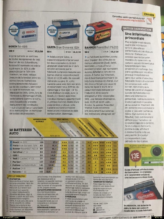

Je suis tombé sur un comparatif de batterie dans une salle d'attente.
Ca date de fin 2014 mais ca peut-etre utile quand même.

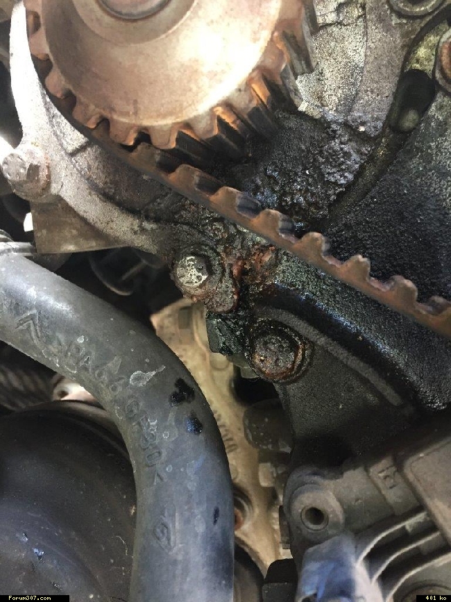

MessagePosté le: Jeu 13 Sep 18 à 20:01    Sujet du message: Répondre en citant
Suite à un défaut de capteur de vilbrequin (j'en parle ici : http://www.forum307.com/viewtopic.php?t=70438) j'avais démonté les carter distribution et je me suis aperçu d'une fuite sur la pompe à eau.
J'ai refait la distribution complète, la voiture à 189300km:
- kit Gates d'occasion neuf sur LBC pour 60€ avec courroie, pompe à eau, galet tendeur, galet enrouleur et vis de vilbrequin
- poulie damper Hutchinson pour 40€
- courroie accessoire Contitech 10.10€
- Liquide de refroidissement Lescot 12.50€
Par contre en démontant je me suis aperçu que le support moteur est mort, le caoutchouc tombe en miette, je dois le changer.
J'ai pas pris de photo de l'opération mais elle tourne nikel! Hiiiiii :)
