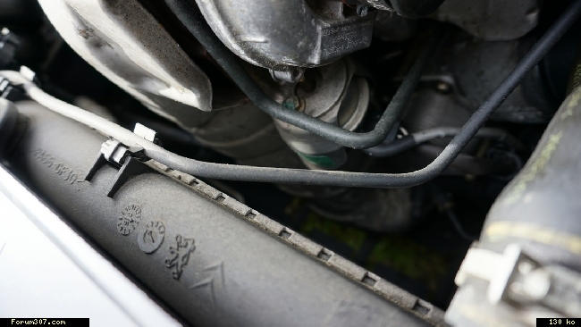

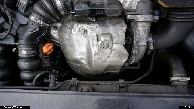

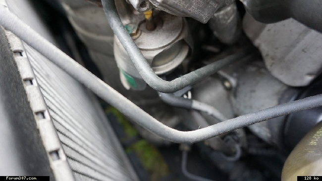

3 petites image pour illustrer .

j'ai reçu un petit boitier bleu ELM327 Bluetooth et avec EOBD Facile sur tablette voici ceux que j'obtiens :
P1351 : Peugeot boitier de pré/post chauffage commandé et bougies non alimentées .
P2566 : Capteur A de position de commande de pression de suralimentation du turbocompresseur - circuit intermittent .
P0234 : Condition de suralimentation du turbocompresseur/compresseur A - limite dépassée.
Vous en pensez quoi Idea
merci par avance Nico Wink
Messages : 16989
MessagePosté le: Mar 03 Mar 20 à 19:07    Sujet du message: Répondre en citant
p0234:
ou encore:l'électrovanne turbo avec sa mise à l'air libre bouchée ?
P2566:
possible faisceau/connecteur de l'électrovanne turbo
le p1351 pas important!
