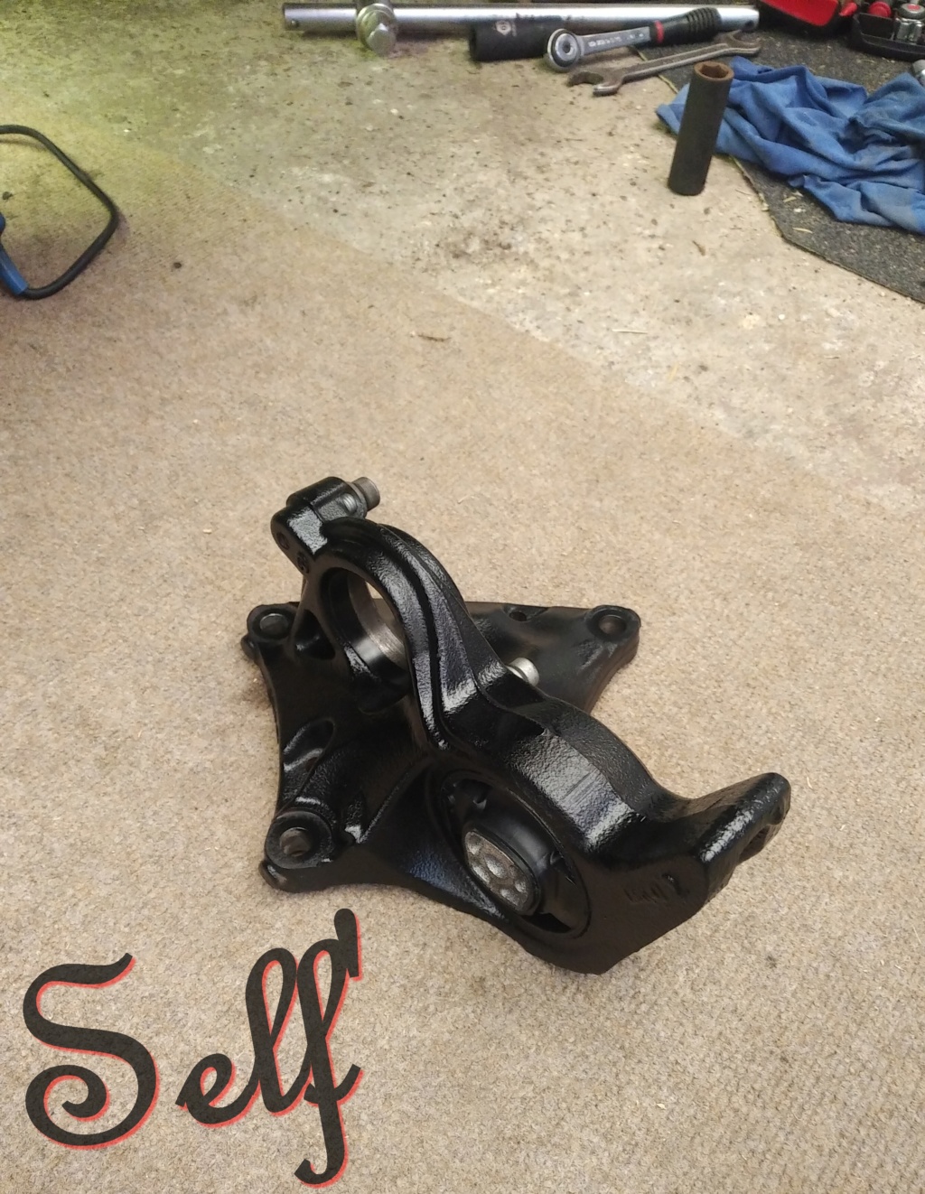

MessagePosté le: Ven 27 Mar 20 à 19:43    Sujet du message: Répondre en citant
Voila, c'est neuf!
SB rentré a l'étau (non sans mal), et coups de peinture noir a la bombe (j'ai pas trouvé mon pot de peinture anti rouille Neutral )
Encore 15 jours de confinement, j'suis pas prêt d'avoir la plaque qui sert a verrouiller le roulement. Surprised
