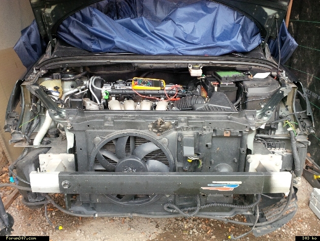

Ok, c'est bien celle que je pensais.
Personnellement, je l'avais démonté pour la repeindre (trace de corrosion), je n'avais pas retiré tout le bloc support radiateur, par contre il faut le dévisser pour pouvoir le soulever unpeu pour sortir la traverse, et pour ca, il faut retirer le par choc.

Merci beaucoup pour ta réponse, oui bonne photo car il s'agit bien de cette pièce qui supporte avant tout le radiateur je pense.
