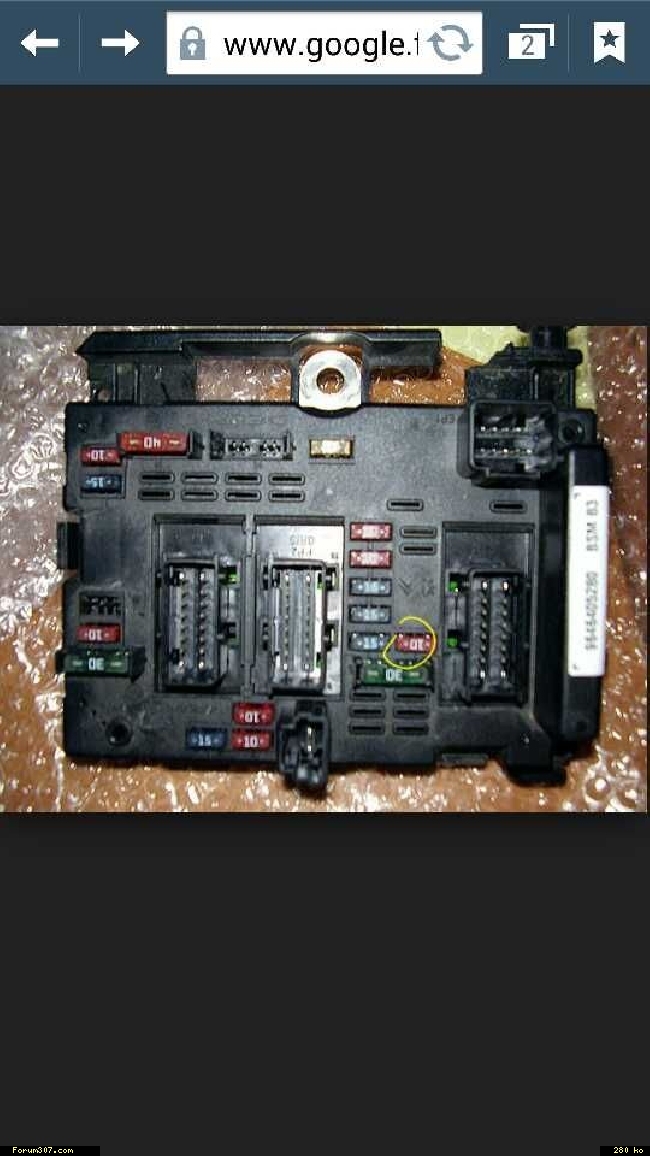

fouly12 a écrit :
Bon, j'ai jeté un oeil sur ce fusible par contre le fusible f1 qui se trouve sur mon bsm n'est pas jaune mai rouge et c'est un 10A.on parle bien du fusible situer dans le bsm ?
OK, peut être pas le même bsm. la mienne est celui du 1.6 HDI.
ci-dessous l'image. c'est le mini fusible jaune a droite. [img] [/img]
fouly12
Inscrit le: 17 Juil 2014
Messages : 20
MessagePosté le: Dim 20 Juil 14 à 20:53    Sujet du message: Répondre en citant
Voila mon bsm b3 et en jaune le fusible que j'ai vérifier mai il n'y a rien de suspect.est ce possible que c'est mon débimetre qui commence à rendre l'âme et qui étouffe mon moteur de temps en temps?
