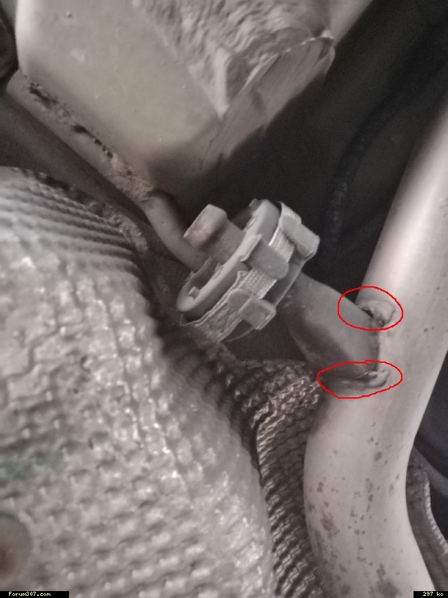

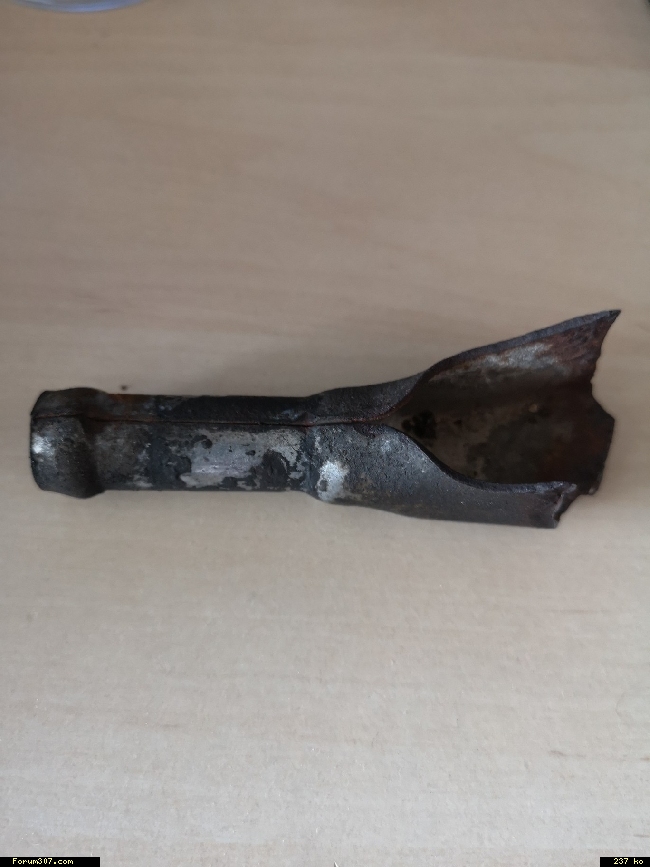

C'est de la tole assez fine, tu peux toujours la faire resouder si tu connais quelqu'un qui a le matériel qui va bien, sinon, il faudra remplacer l'élément complet.
Si j'en déduis bien, c'est l’intermédiaire, donc la partie la moins chère de la ligne.

En attendant, j'ai l'impression qu'il s'agit simplement d'un genre de silent bloc pour atténuer le bruit de la ligne d'échappement.
Est-ce dangereux de rouler sans, le temps que je trouve quelqu'un pour la réparation ?

c'est un support de la ligne, monté sur silent bloc normal, c'est pas seulement pour eviter les bruit mais pour la soutenir
sans elle, le poid se repartie sur les autres point de fixation, qui vont se fragiliser
fait la ressouder, ou remplace l'intermediaire
