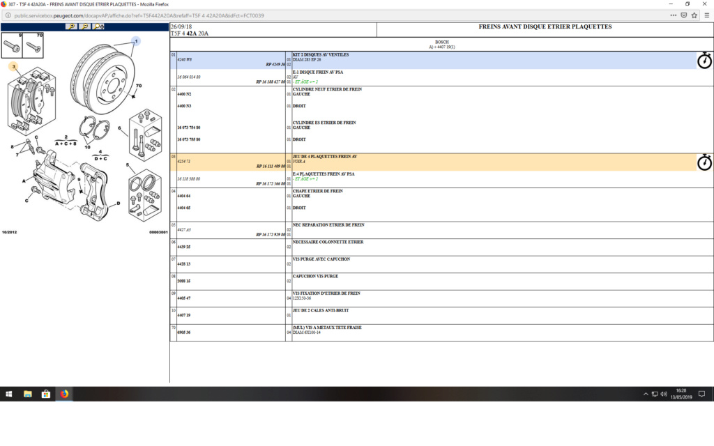

Bonjour à tous !
Tout d'abord je m'excuse si ce sujet a été abordé a de nombreuses reprises, mais en regardant les sujet je n'ai pas trouvé le modèle exact de ma 307 pour le choix des systèmes de freinage.
Je dois changer mes disques et plaquettes de freins à l’avant et à l'arrière (et oui j'ai trop attendu..) mais je ne sais pas exactement quoi prendre, sur oscaro ils me proposent des disques (et donc des plaquettes ) qui n'ont pas toujours les mêmes caractéristique et donc je suis un peu perdu...
Si vous pouviez m'aider ce serait sympa, ma voiture :
307 essence 1.6 110 chevaux
VF33CNFUB82609288
Date de mise en circulation : 10/09/2002
Voila, je ne sais pas si vous avez besoin d'autres informations Clin d'oeil ;)
Merci d'avance !

voila référence pour les disque avant :4246 w8
référence pour les plaquettes : 4254 71
pour les disques arrière 4246 W9 et pour les plaquettes 4254 67
j'ai changer il y a peu les disques et plaquettes sur la 307 , j'ai pris en bosch : ~~ 70 € pour l ensemble à l avant

de toute façon il me semble que tu n as que deux modèles
disque simple : (4 troue pour les goujons des jantes ) + deux autres plus petits pour vissé sur le moyeux roulement ( comme pour l avant en gros )
et ensuite les disques comme le service box montre :
disque avec roulement moyeux : tu as sur la face du disque que 4 trous pour les goujons de jantes .
en enlevant la roue tu seras fixé .

avec ton vin, la ref est bien :
4249 34 MOYEU DISQUE ROULEMENT
DIAM 249 EP 9
par contre, y'a 2 montages pour les plaquettes lucas ou bosh
donc verifie bien la ref des plaquettes
et surtout achète des disques avec les roulements et bague abs
