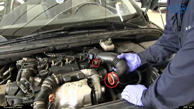

Bonjour à tous, je voudrais changer les joints présents sur la durite d'admission d'air du turbo sur ma 307 de 2006 (T6 phase 2).
Est-ce que l'un d'entre vous pourrez me donner les références/prix ou mieux : me vendre les 2 joints en question... n'étant pas mecano j'ai entouré en les joints en question sur la photo ci-dessous :
merci oscaro pour la photo Hiiiiii :)

le petit joint n'est pas détaillé ,je pense ?à mesurer et chercher son équivalence sur le net .
le joint orange réf:1434C8

pour le petit joint noir en haut je pensais mettre du teflon...

c'est un joint torique au niveau du reniflard Clin d'oeil ;)

attention à ne pas trop serrer le gros joint au risque de le déchirer immédiatement.
Je te conseil de serrer au fur et à mesure.
Tu le serre légèrement, tu roule, ca va siffler, tu le resserre un peu jusqu'a la disparition du sifflement.

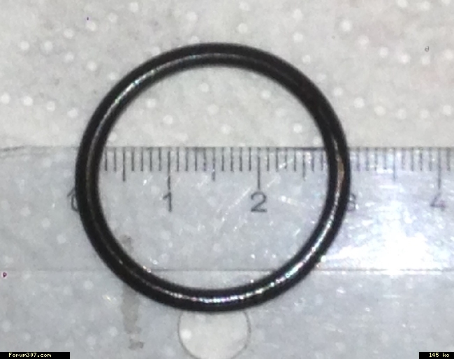

le joint torique :
Je vais essayer de trouver ça dans une grande surface de bricolage sinon je commanderai en ligne.
Mon pote qui s'y connait bien va m'aider à changer le manchon car il m'a expliqué qu'il ne fallait pas qu'il y ai d'huile ou quoique ce soit d'autres sinon ça pouvait poser un problème d'étanchéité, donc un petit nettoyage du support à la bombe nettoyant frein. Sinon j'ai bien compris qu'il fallait pas serrer comme un bourrin au risque de le déchirer à nouveau.

il y a un site spécialisé pour les joints ,mais ne n'ai plus en mémoire leur url ?
tyler92
Inscrit le: 17 Déc 2007
Messages : 3482
MessagePosté le: Jeu 17 Mar 16 à 11:24    Sujet du message: Répondre en citant
123 roulement ca marche bien
