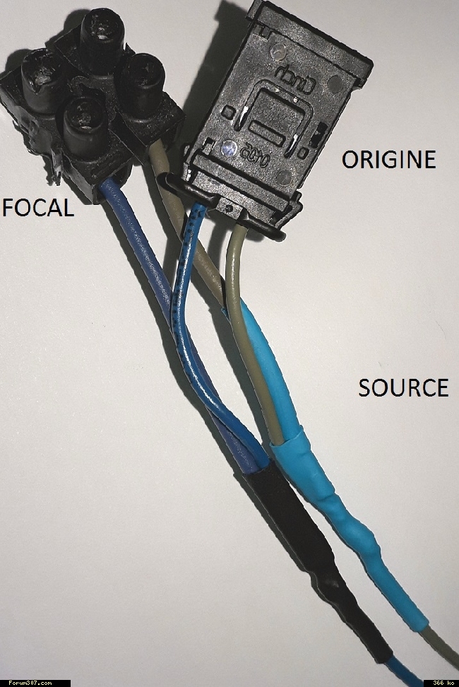

2 condensateur jaune sur tweeter d'origine suffisent à mettre à terre les focal a ce niveau et c'est 3 euros.

Tu ne gardes pas les hp d'origine, seulement les tweeters d'origine avec le condo changé.
Et tu fais une soudure avec les fiches d'origine des hp pour pouvoir les remettre les hp d'origine quand tu renvends ta caisse.
Avec de la gaine thermo.
Tu peux garder les tweeter d'origine avec nouveau condo et changer seulement les hp.
Et ce ne sera pas avec ton petit ampli iso que tu vas les cramer loin de lá.
Et pousser des focal à la moitié de leur capacité sera un exploit sur un câblage de type ampli Iso.

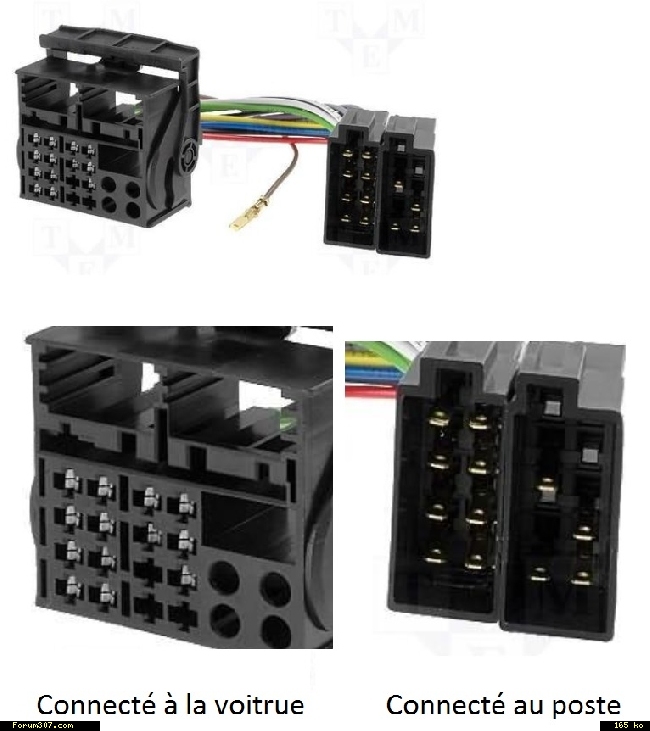

pour l'autoradio c'est pas compliqué comme dit achète directement le cordon pour la commande au volant il gère l’extinction du poste aussi et plus de problème de batterie vide

ax10 transfo gt : Tu te plantes sur la commande au volant.Le cordon de commande au volant gère le bus CAN ou VAN, et l'alimentation du poste file mémoire sur 307, ce n'est pas un simple cordon c'est un boitier avec un contrôleur CAN ou VAN
Il n'y a aucun soucis avec l’interface ou non sur 307!

le faisceau tu le trouve sur le net ou en centre auto et ton poste s’éteindra correctement
par exemple celui ci
https://www.norauto.fr/p/faisceau-d-alimentation-interface-commandes-au-volant-272804.html

bah fait toi un faisceau sur mesure alors car l'alim passant par la bsi ton post ne s'eteindra jamais correctement ou sinon tu le mets qu'en + batterie et il ne se coupe plus en coupant le contact

Il faut effectivement une interface commande au volant pour avoir la paix. FAKRA voiture vs ISO du poste.
Il faut un adaptateur iso qui correspond a la marque et la série de la voiture et a la marque de l'autoradio pour avoir la paix.
L'interface discute avec les équipements de la voiture pour savoir ce qui est en marche et pas en marche, donc il peut mettre des éléments en marche ou pas comme la centralisation et peut être d'autres choses ou peut être pas sur la CC.
Sinon il faut câbler.

Il faut que tu envoie des photos de la prise Frakra du véhicule ainsi que la prise iso du poste.
Selon la marque de la voiture et la marque du poste ou la série je ne sais pas, les broches, et les fils de couleurs ne seront pas connectés aux mêmes emplacements sur la prise connectée au poste, d'où court-circuit en tout genre et crammage de fusibles etc.
Si tu ne comprends rien au câblage c'est qu'il ne faut pas que t'aventures dans le domaine, tu vas niquer ton BSI et à terme, la voiture sera HS.
Une prise comme celle là ne sera pas compatible entre deux config si tu veux utiliser la même pour un poste d'origine et la même pour poste Pioneer.
Commande donc un faisceau ISO FRAKRA propre à ton véhicule, propre à la marque de ton poste, et pas une frakra au pif.
Tu as commander une batterie, et tu es sûr que tu as bien commandé la bonne en Ah?
Merci.

concernant le poste , je vais t'envoyer la photo des prises si j'arrive a mettre les mains dessus
