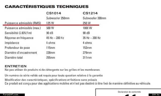

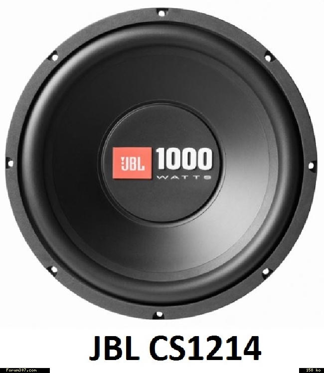

Si le 2din s'exprime en RMS et qu'il fait 50w rms et que tu mets des Hp de 50w qui s'exprime en 50w nominal, ce ne sera pas bon, tu va perdre du temps.
Si tu as du nominal sur HP, il faut le diviser par 2 pour toucher le RMS ou s'en approcher.
Si POSTE= 4x50RMS HP= 100W nominal
Et je mettrais un caisson plat, pour ranger la poussette et les courses, et envoyer moins de basses dans la portière par les menus du son du 2 din, parce que les basses ne seront pas restituées proprement.

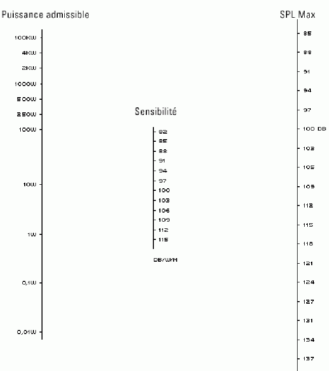

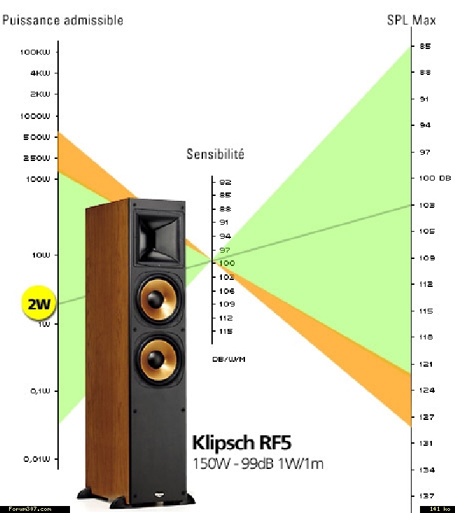

PS: Pour les sensibilités, il faut se baser sur les faits et regarder les abaques, et non se baser sur des arguments commerciaux.
80 c'est nul et 90 c'est mieux, 92 bon et 93 c'est cher.

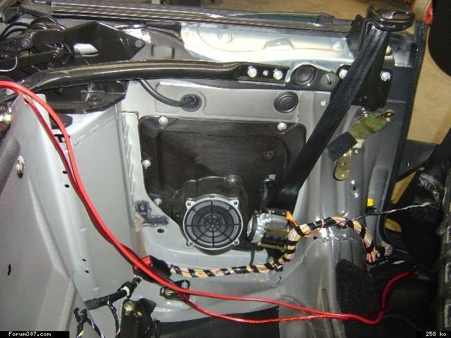

Le caisson ne rentrerait pas sous le siège?
Tout pourrais goudronner la tôle AR car les parties AR semblent plus accessible sur CC et éventuellement un peu de mousse pour haut parleur, pour gagner un peu de basses !
C'est ce que tu as a l’arrière en tôlerie- plastique ?

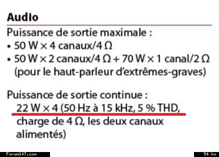

voici les infos du poste
https://catalogs.pioneer-car.eu/Manuals/MVH_A200VBT_CRB5129_manual/?page=26

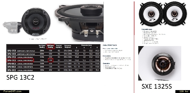

Pars bien sur ce model que tu as choisi le SXE 1325 S
Voici les caractéristiques de ton poste.
Moi j'avais vu le SPG 13C2 plus robuste et moins sensible :
EDIT: La sensibilité est une "relation entre" la puissance en watt de la source, la sensibilité affichée, et le niveau de dB en SPL.

Je pense que si c'est vrai les 55w RMS pour du 13 cm, il faudra amplifer et que ton poste ne va pas suivre.
J'ai deux satellites de 80w RMS en 27cm et je peux te dire que c'est très très fort sur sono domestique avec 2 sub de 75L alimenté par un ampli de 200 RMSx2 modifié. Je suis à 40hz.
Il y en a beaucoup qui me disent ça nous fait rigoler... Ce n'est pas du RCF ect, c'est fait maison. Ceux qui on écouté sont très surpris.
Ce qui fait environs 2 fois 100L et 97dbA, avec les voisins qui gueulent, et la vaisselle qui tombe dans les placard.
97dbA au sonomètre c'est un bord de piste de discothèque.
Donc j'ai du mal à croire MTX sur du 13cm mais vraiment.

Il faut que tu te concentre sur tes besoins.
Il faut que tu regardes ce que ta source est capable d'envoyer.
Il faut que tu regardes ce que ton HP est capable d'encaisser.
Il ne faut jamais se fier au "dites" puissances sur internet. Se baser uniquement sur les puissances et les données datasheet .pdf constructeur pour être sure d’être dans la plaque sur les valeur RMS.
Après quand on mesure un HP avec des logiciels, on se rend compte que le constructeur triche et vraiment beaucoup.

la source on a vu que c'est 22x4

Ton poste fait 4x 22 continu soit 4x 22w RMS ou 4x50 MAX
LES alpines font 35W RMS SXE 1325 donc c'est bon. (Ils disent RMs donc encore il faut s'en méfier comme la peste et vérifier à l'écoute)
Si tu as un doute, tu prends le model au dessus 50W RMS soit le SPG13C2 plus puissant et moins sensible.
Les SXE aurons plus de chance de ne pas encaisser les basses fréquences que les SPG.
Il faudra juste monter un peu plus le son sur les SPG et ce sera pareil, ils satureront moins vite.
Inutile d'aller chercher les MTX de 55W rms puissant pour avoir des puissances de malade, il n'y aura pas de puissance de malade avec 4x22w d'alimentation de poste.
Les puissances MAX c'est de la flotte et cela restera pour toujours.

Il font 1000 WATTS:
Les 1000 WATTS de l'arnaque commerciale chez JBL :
125 WATT ou 250 c'est bien écrit bien en gros 1000 W, les 1000 W de jacky
Citation créole : Quand la tête do moun lé dir, lé dir même.

Ok, ton autoradio dispose d'un ampli de 4x22
Et tu as les HP donc ok.
