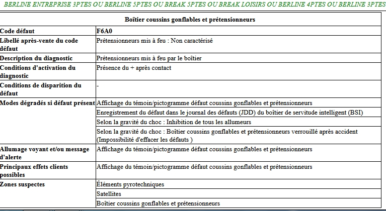

Bon me voici avec de nouvelles informations.
J'ai acheté l'interface lexia pour lire les codes et en savoir plus.
Voici les rapports qui peuvent être utiles au diag :
https://drive.google.com/file/d/1iC3AIBrg4jA9hfeJcyM9D3lD43zB0m6S/view?usp=sharing
Apres plusieurs essais toujours impossible de reset le calculateur.
Je vois une présence de choc, apparemment de l’arrière.
Curieux, il n'y a aucune trace de choc autant sur la carrosserie que sur le châssis arrière ...
Quoi faire à ce niveau selon vous ?
Merci d'avance.

Messages : 17019
MessagePosté le: Lun 06 Mai 19 à 18:11    Sujet du message: Répondre en citant
salut ,
as tu essayé d'effacer les défauts ?
débrancher la batterie 20 min et débranches le calculateur airbag passe du nettoyant contact sur les connecteurs et contacts du calcateur ?
axetaxe59
Inscrit le: 12 Juil 2012
Messages : 59
MessagePosté le: Lun 06 Mai 19 à 18:15    Sujet du message: Répondre en citant
Quelle rapidité encore zamaz !
Oui oui la partie électrique, câbles... est déjà réglée depuis les premières investigations.
L'effacement des defauts airbag, se termine par un echec.
La culture c'est comme la confiture, Moins on en a plus on l’étale ...
Messages : 17019
MessagePosté le: Lun 06 Mai 19 à 18:27    Sujet du message: Répondre en citant
ne t"emballe pas ,ça ne met jamais arrivé et je ne suis pas un pro ,
si le prétensionneur de la ceinture a déclenché ,ça va être compliqué pour nous !!
pareil pour les 2 codes:
Messages : 17019
MessagePosté le: Lun 06 Mai 19 à 18:31    Sujet du message: Répondre en citant
défaut "non caractérisé ",pour moi pas de déclenchement ,un contact se fait mal quelque pars ?
