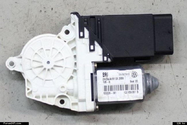

Ca viens sûrement du même problème que moi que je viens de résoudre hier.
Vous avez dit que vous avez changer le moteur des vitres mais dedans y'a une carte et vous ne l'avez sûrement pas Initialisé
Bonne journée

Par Initialisé vous voulez dire le procédure suivant
1. monter le vitre au maximum et maintenir le bouton en position haut pendant 10s
2. descendre le vitre automatiquement
3. maintenir le bouton pendant 10 s en position basse et remonter le vitre en automatique
J'ai essayé 20 fois mais ça ne fonctionner pas...
Si vous parlez d'autre chose pouvez vous etre plus claire pour les autres utilisateur...
