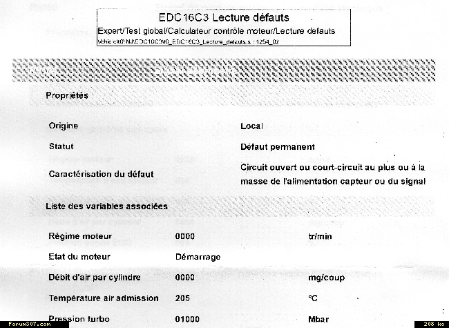

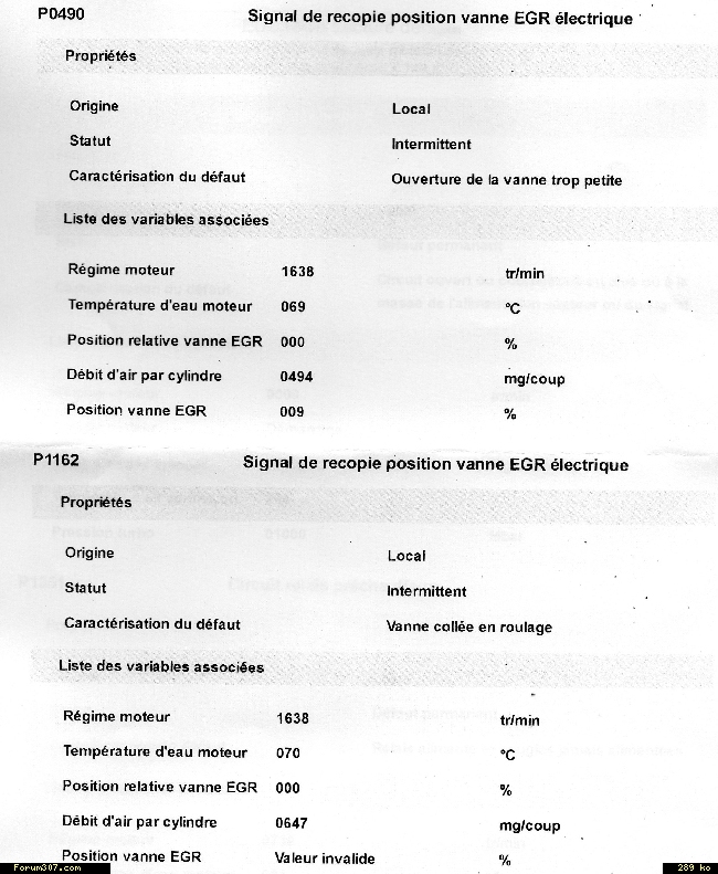

En Juillet dernier (2018), juste après un plein, au redémarrage du véhicule, en plus du message anti-pollution, apparaît le message "risque de colmatage du FAP" mais toujours pas de dysfonctionnement du véhicule.
Mon garage Peugeot m'indique que c'est à cause de la vanne EGR (Défauts P0490 et P1162) et qu'il faut la changer (~650€ avec la MO).
Le FAP lui, fonctionne bien d'après les valeurs relevées !
Avec un montant total de plus de 900€ pour le débitmètre et la vanne EGR, j'ai cherché sur Internet s'il y a d'autres solutions

Au vu du défaut P0104 et comme je n'ai pas de pertes de puissance ou trou à l'accélération, cela signifie forcément que le mien est HS ?
Si oui, cela m’évite de pendre du temps à essayer de le nettoyer !
PS: Pour rappel, quand on efface le défaut P0104, il ne revient pas instantanément (entre 1H et 2 jours).

Pour commencer, changez votre vanne EGR, je pense que cela va régler pas mal de problèmes.
c'est une heure de MO...
