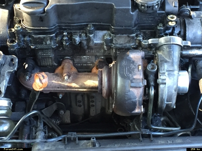

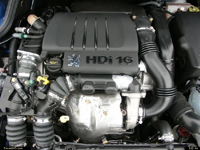

photo pris d'internet,j'ai pas un si beau moteur. Super content :D

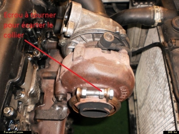

et après faut défaire l'écrou de 10 qui tiens les deux durite.et la vous arriverez a sorti la plus grande plaque thermique,ensuite dévissez les deux collier ancrè du FAP,petite astuce,sortez la tige filetè,mettez en une avec 2 écrou de dedans,pour écartez le collier.

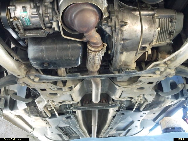

Une fois sorti,vous avez sa,y'as de la place mine de rien.

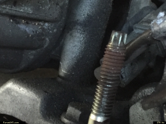

C'est la tige filettè qui tiens le FAP de chaque cotè.
