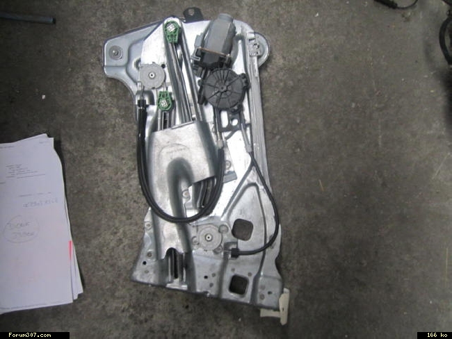

d'après service box tu na que une ref pour l'arrière, mais vérifie quand même le branchement

C4BG3DF1 Dépose - repose : Mécanisme lève-vitre custode
COUPE CABRIOLET 2 PTES
1. Dépose
Déposer la garniture latérale arrière .
Mettre le véhicule en position Cabriolet.
Déposer :
Joint lécheur extérieur de custode
Joint lécheur intérieur de custode
Figure : c4bk3zzd Afficher l'image en plein écran
Déposer :
La vis de fixation (1) (Ceinture de sécurité avant)
Les vis de fixation (2) (Guide sangle ceinture de sécurité - Partie avant (/))
Les vis de fixation (3) (Guide sangle ceinture de sécurité - Partie arrière (/))
Le haut-parleur de custode (4)
Panneau d'étanchéité (5)
Débrancher le connecteur (/) :
Haut-parleur
Moteur lève-vitres
Figure : c4bk400d Afficher l'image en plein écran
Déposer les fixations (6) (Ensemble moteur lève-vitre) .
Déposer les vis de fixations en (7) (Tirant (8 )) .
Déposer le tirant (8 ).
Dégager et déposer l'ensemble lève-vitres (9).
2. Repose
Procéder dans l'ordre inverse des opérations de dépose.
Reposer la vitre de custode .
Régler : Vitre de custode .
Effectuer un essai de fonctionnement.

Je suis en train de réparer la 307CC de fin 2004 de mon amie. J'ai acquis le kit de réparation avec les deux cables, le secteur pour le moteur et et un fixe. j'ai démonter sans souci et là où je suis bloqué c'est le remontage des cables. Je ne comprends pas. Ils ne restent pas en place dans le moteur. lorsque je positionne tout, la vitre descend bien électriquement, mais je ne peux la remonter . Les cables se mélangent dans le moteur.
Je fais comme il est indiqué ci dessus "fixer le câble qui gère la descente (sur le moteur et le mécanisme) ainsi que celui qui gère la montée (uniquement sur le moteur, dans la poulie quoi) puis remonter le moteur sur le plateau, rebrancher les prises, faire descendre la vitre avec le bouton (électriquement donc), tout débrancher, fixer le câble qui gère la montée au mécanisme (forcer un peu à cause des ressorts) et c'est terminé."
OK, mais fixer comment, dans mon cas ce n'est pas tendu ? on doit re-démonter quelque chose ?
Je suis en train d’abîmer les câbles. et le secteur dans le moteur.
Le montage m'a l'air plutôt bon . je ne me trompe pas . le câble pour la descente est bien à gauche et celui de la remontée à droite.
Je suis dessus depuis ce matin et là je suis rincé... J'ai plus de solution. J'au pas envie de me résoudre a acheter la pièce complète.

oliv972 a écrit : | Bonjour,
Non, tu n'as pas fixé le moteur d'après tes photos.

Si je l'ai remonté à son emplacement original.. C'est en inversant le sens de fonctionnement que le cable ne s'enroule pas comme il le faut. Car "fixer le câble qui gère la montée au mécanisme (forcer un peu à cause des ressorts) ", moi le cable est lâche. je n'ai pas à forcer pour le placer. faut il l' enrouler de plusieurs tours dans le secteur ?
Je sais que c'est surement un problème bénin, mais je ne comprends pas. Et je suis coincé depuis un moment.

J'ai tenté de réparer avec le kit, mais j'ai laissé tomber, trop compliqué. j'ai donc trouvé un moteur d'occasion. J'ai tout remonté, mais comme rien n'est facile. Il faut que je redémonte, car je me suis aperçu que la vitre est déréglée. Elle est trop haute.
Installer un moteur et sa platine à la vitre à l'intérieur n'est pas aisé...

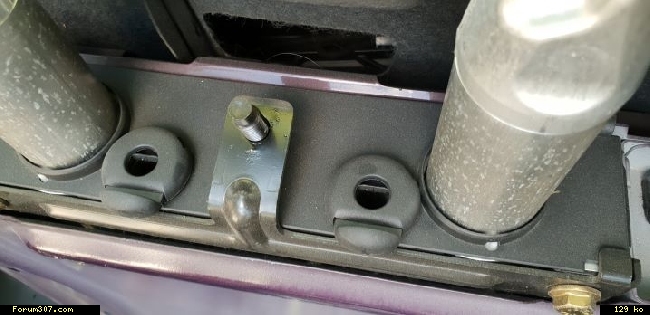

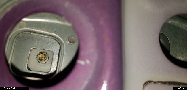

bonjour,
j'ai refait il y a quelques jours le coté arriere droit du leve vitre cc avec succès.
Merci pour les tutos de démontage/remontage garniture/banquette/etc
et les messages ci dessus pour le démontage remontage, dommage les croquis ne sont pas/plus visibles.
Ma contribution sera la suivante:
pour libérer la vitre du mecanisme et ne pas perdre de rondelles blanches de la fixation vitre ou d'ecrou-rondelle de fixation de la vitre.
tapisser le bas de caisse avec des chiffons. ( permet de récupérer les pièces qui tomberaient comme les rondelles blanches par exemple)
enlevez les trois bouchons caoutchoutés. un traversé par un tube
pousser la vitre en position haute
par les trous dans la carosserie:
enlever un ecrou-rondelle et le remplacer par un ecrou normal sans rondelle.
faire la manip 3 fois.
enlever les deux vis de fixation supérieure et celle en bas.
tenir la vitre et sortir le mecanisme (à deux personnes)
vous pourrez tranquillement enlever les 3 ecrous, récupérer les rondelles et le support de vitre en L.
Puis sortir la vitre.
inverse pour le remontage, aucun risque de perte de pièces dans le bas de caisse.
avant de remonter placet le mécanisme en position haute (attention aux doigts) en vous servant de la commande électrique.
par sécurité j'avais demandé de l'aide pour pouvoir couper le contact si soucis.
glisser la vitre, mettre le l et les rondelles et trois écrous standards
glisser le mécanisme, mettre les vis du haut et celle du bas, échanger les 3 ecrous par les originaux l'un apres l'autre !
à défauts des croquis du mode opératoire constructeur, j'ai procédé comme ceci:
placez la vitre en position haute en la plaquant bien dans les joints, toit fermé bien sûr) et fermez doucement la porte avant en jouant sur la vitre arriere si besoin pour qu'elle soit bien // au niveau du joint. bloquer les trois ecrous-rondelles.
monter descendre et revérifier, si tout est ok serrer défitivement les 3 écrous-rondelles, sinon desserrer et ajuster par petites touches en resserant ensuite, puis bloquez la vis de fixation du bas du mécanisme vitre fermée.
bon courage !
