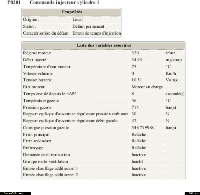

BONSOIR
Comme prévu j'ai fait un diagnostic et voici le défauts ressorti;tous permanent
P1391 circuit prepost chauffage:
U1118 communication sur le reseau can confort
P1693 reveil calculateur commandé a distance
U2001 reveil calcilateur commandé a distance
P0183 signal temperature gazoil
P0201 commande inject 1
P0203 commande inject 3
P0202 commande inject 2
P0204 commande inject 4
je précise qu'avant de rouler j'avais débrancher et rebrancher le connecteur du capteur température gasoil moteur tournant d'ou je pense le défaut P0183 (sans allumage du témoin moteur) mais c'est suite au démarrage du moteur après roulage que les défaut sont remonté.Si vous avez une idée merci d'avance.

MessagePosté le: Lun 03 Sep 18 à 18:39    Sujet du message: Répondre en citant
salut . ta batterie semble hs au vu des info. je commencerai par la

Messages : 17006
MessagePosté le: Lun 03 Sep 18 à 18:45    Sujet du message: Répondre en citant
régime moteur 320tr/min
et 10.51 v
c'est pendant le démarrage la prise de capture d'écran ??

MessagePosté le: Lun 03 Sep 18 à 19:00    Sujet du message: Répondre en citant
Salut. Non c’est une capture du diag fait ce soir, moteur eteint.j’ai juste poste une parti du rapport.Comment d’aiilleur poster le rapport complet en pdf ?

MessagePosté le: Lun 03 Sep 18 à 19:01    Sujet du message: Répondre en citant
et 10.51 v
etat du moteur : en charge .je pense que non

MessagePosté le: Lun 03 Sep 18 à 19:02    Sujet du message: Répondre en citant
ta batterie est hs alors . change la avant qu'il arrive autre chose

Messages : 17006
MessagePosté le: Lun 03 Sep 18 à 19:12    Sujet du message: Répondre en citant
et avec ce moteur vaut mieux monter une batterie plus puissante
le minimum acceptable sur nos voitures bardés d'électronique c'est 12.3 volt

MessagePosté le: Mar 04 Sep 18 à 09:11    Sujet du message: Répondre en citant
ce que je comprends pas tu me dis moteur à l'arrêt ?
320 tr/min tu devrais être à zéro à l'arrêt
et la batterie au moins à 12 v

MessagePosté le: Mar 04 Sep 18 à 10:58    Sujet du message: Répondre en citant
je me suis mal expliqué je pense.Le problème de démarrage je l'ai eut dimanche soir.a ce moment la j'avais insisté plusieurs fois pour essayé de démarrer le moteur(d'ou le 320tr), elle a démarré au bout du 3eme essai, et a ce même moment le témoin défaut c'est allumé.Le diag je l'ai fait lundi soir, moteur à l'arrêt.les défauts que vous voyez ,ce sont ceux du problème de dimanche soir.
Je sais pas si je m'explique bien.
T6 SW 2L HDI 136CV Gris fer
