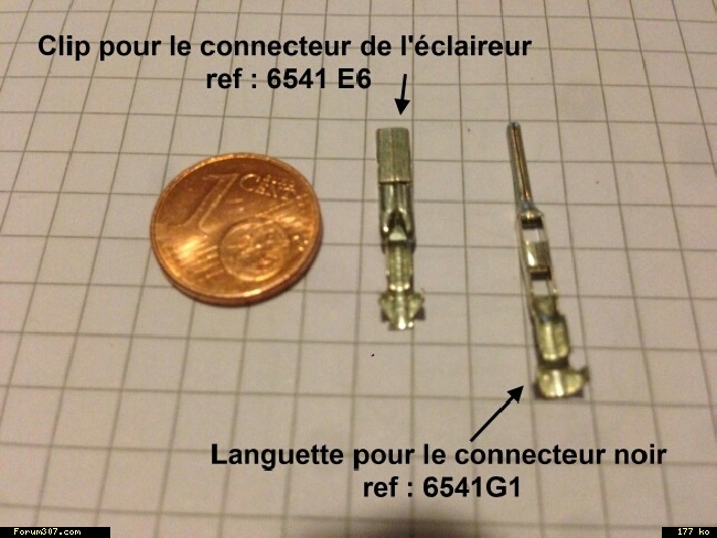

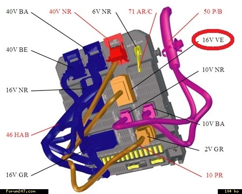

Bonsoir, aujourd'hui j'ai monter mon alarme ( après 2 mois d'attente ) je rencontre un petit souci pour cablé 2 fils au BSI sur le prise 16 voie vert, je n'ai pas les bonne cosses et c'est pas les meme que sur la prise 40 voir noir pour la prise verte les cosses sont plus large.
Si quelqu'un sait ou je peux avoir ces cosses ou a la réfférence pour les commander chez Peugeot merci de me le dire.

va en Cass tranquillement prend carrément le connecteur Laughing
j'ai sa dans mon coffre sinon
voici une référence j'ai pas eu le temps de vérifié la référence Wink

Je pense que c'est comme le clip de l'éclaireur Ref: 6541E6 j'irais chez peugeot lundi pour voir et en meme temps je demanderais pour télécoder l'alarme.
