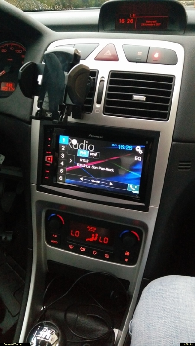

Pour ma part, 307 Phase 2 avec RD4 + chargeur...
J'ai longuement hésité à remplacer le chargeur cd par un boîtier type phibu ou autre (usb + bluetooth), mais les retours sur la faible qualité des communications m'a fait renoncer...
Du coup, je suis parti sur un Pioneer Pioneer MVH-AV280BT...
Complété par :
Adaptateur commande au volant :
https://www.autoradiocenter.fr/accessoire/48-pioneer-ctspsa001ae.html
et un ensemble cage + tour de poste :
https://www.autoradiocenter.fr/accessoire/796-kit-double-din-psa-type-207307c2c3.html
pour finalement donner ça :
Je suis super satisfait du résultat ! La prochaine étape ser peutêtre d'y installer le matériel (HP+Ampli) que je peux avoir en réserve, mais vu que c'est la familiale, c'est même pas dit! Sans vouloir faire de pub, j'ai été très satisfait de la qualité et de la rapidité de livraison (même sir ça vient de Corse) du shop Autoradiocenter...
A terme, je me tâte aussi à trouver la commande de navigation pour pouvoir totalement exploiter l'ordinateur de bord... En effet, l'adaptateur permet d'en retrouver l'accès rapide par la commande au volant, mais pas d'utiliser toutes les possibilités d'affichage permises par le rd4...

salut tu peux tout faire comme le RD4 avec la commande sauf la fonction 'mode' qui permet de changer l'affichage.
une astuce tu remet le rd4, tu appuie sur "Mode" pour avoir la conso affichée a l'ecran, et ensuite tu remet ton pioneer. au moins ton ecran reste pas "vide" comme ca Clin d'oeil ;)
