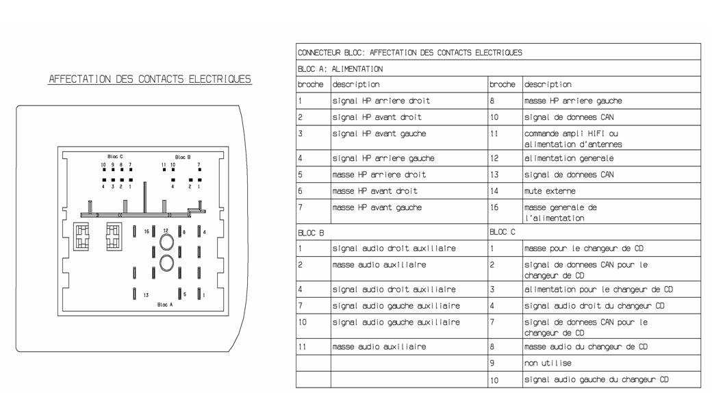

regarde si tu as bien un cable qui arrive au 12 et 16 du bloc ca (alim et masse) et si y'a du 12v entre les 2
si y'a rien verifie le fusible et si y'a rien, essaye de suive les fils
fait aussi des photos de ta prise fakra, des cables derriere pour voir si y'a eu une modif
et comment etait branché l'ancien poste ? fait une photo

par rapport a la photo, je vois rien d'alarmant
verifie avec un multimetre la tension entre le gros fils vert/jaune et l'autre gros cable blanc a cote, tu devrait avoir 12v
le fils rouge et orange c'est le reseau can
y'a que le fils vert au dessus de la masse qui sert a rien.
